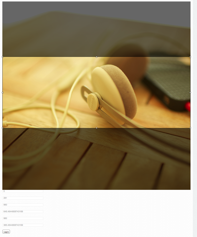

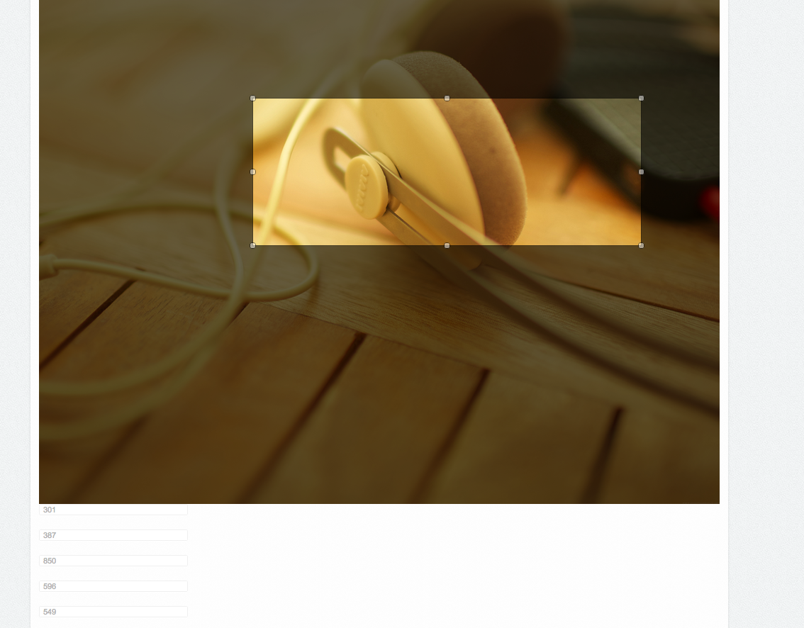

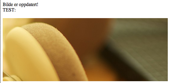

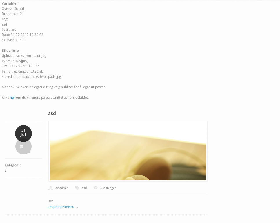

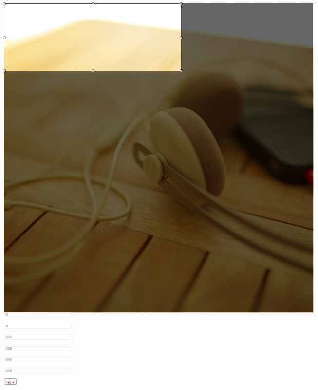

Her er et par bilder ser dere enkelt hva som er feil.
Det jeg tror det kan ha noe mer er enten noe med at jeg setter aspectratioen, at jeg ikke sender med x1 og y1, har prøvd å endre i imagecopyresampled metoden og sende med de, bytte de etc uten hell :(
1.jpg - En side du blir sendt til etter at du har lastet opp bildet for å se over posten før den legges ut og om du evt vil beskjære bildet.
2.jpg - Bildet i sin orginale størelse og det kan endres etter behov. Størelsesforholdet er låst til 549 * 209 så det kan endres til slik som på bilde 3.jpg f.eks

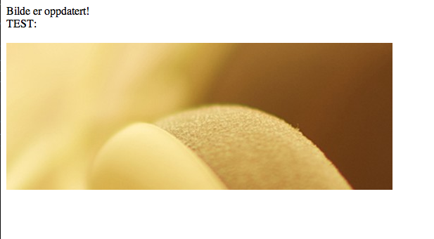

og så kommer det som blir veldig galt som må være et eller annet med kordinatene den sender over for om jeg lagrer utsnittet fra 3.jpg blir det som i 4.jpg
Er jo ikke noe problem og gå tilbake og endre utsnittet igjen siden det er blitt lagret 2 forskjellige bildet så det er kun "liten_****" som blir oppdatert, mens kilden til bildet i beskjæringssiden fremdeles er orginalbildet.

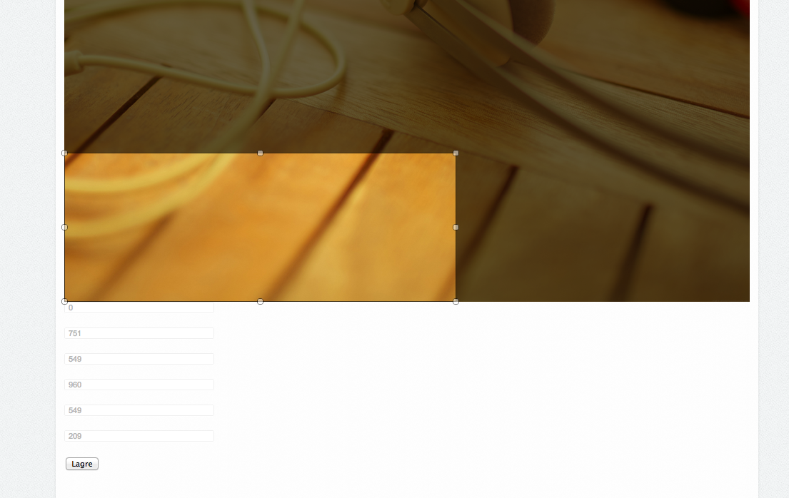

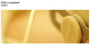

Andre eksempler i 5-6 og 7-8
I crop.php, setter du jo en bestemt bredde og høyde, og ikke nødvendigvis den ratioen du har ønsker om å bruke. Ser jo derfor ut som at testbildet du laster opp har en relativt høy oppløsning, slik at bildet du får ut kun er en 549x209-crop fra et bestemt sted på det opprinnelige bildet
Hei.
Fikk løst dette til slutt. Var pga kode i css filen at oppløsningen på utklippet ble feil siden bildet blir lagt i en div som er satt til en viss høyde og bredde ;)
