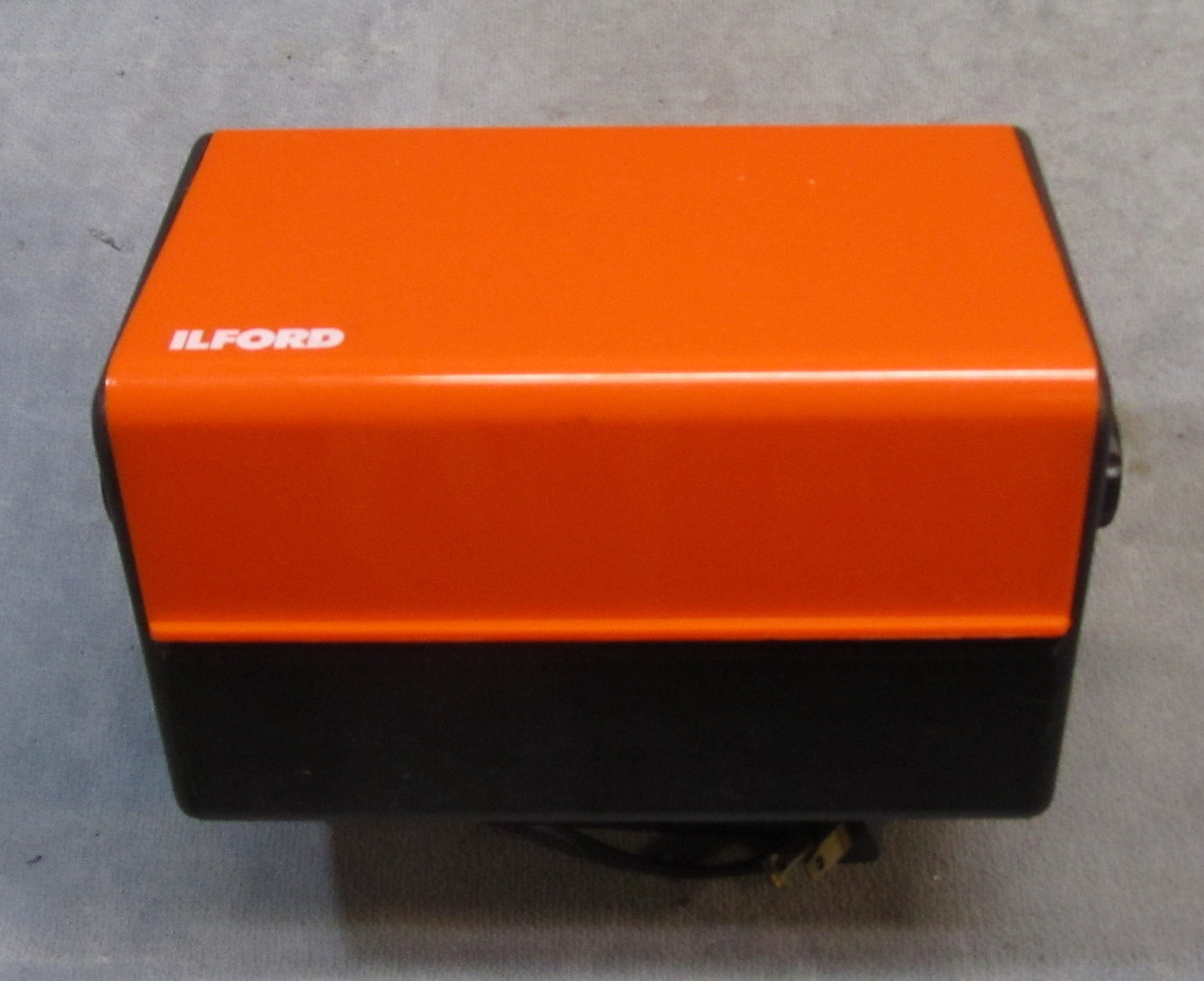

3G Skrevet 13. juli 2012 Skrevet 13. juli 2012 (endret) En pent velfungerende Yashica 124G er en grei start. Du får ut hva du betaler for. Et negativalbum for fremkalt film. ( Fotoimport Trondheim) Averter etter gratis/ billig 6X6 mørkeromsutstyr og Paterson fremkallertank ( en 120 film trenger 500ml veske) + Kjemiflasker av glass eller plast beregnet for kjemi. Termometer og målebeger for milliliter, litet og stort. EL Nikkor 75 eller 80mm er det verd å legge litt penger i. Mørkeromslys for variokantrast papir, eks. ILFORD SL1 darkroom safelight eller ILFORD902 (220V ) http://www.ilfordpho.../page.asp?n=109 Endret 13. juli 2012 av 3G
gulnisse Skrevet 14. juli 2012 Forfatter Skrevet 14. juli 2012 En pent velfungerende Yashica 124G er en grei start. Du får ut hva du betaler for. Et negativalbum for fremkalt film. ( Fotoimport Trondheim) Averter etter gratis/ billig 6X6 mørkeromsutstyr og Paterson fremkallertank ( en 120 film trenger 500ml veske) + Kjemiflasker av glass eller plast beregnet for kjemi. Termometer og målebeger for milliliter, litet og stort. EL Nikkor 75 eller 80mm er det verd å legge litt penger i. Mørkeromslys for variokantrast papir, eks. ILFORD SL1 darkroom safelight eller ILFORD902 (220V ) http://www.ilfordpho.../page.asp?n=109 Takk for svar Yashica 124G virker som et spennende kamera. Jeg skal definitivt følge med på bruktmarkedet. Det med negativalbum hadde jeg ikke tenkt på, men skjønner jo at det er meget nyttig! Men jeg må inrømme at jeg ikke helt skjønner hva punkt 4 drier seg om. Virker som dette er et slags forstørrelses objektiv? Hva trenger jeg dette til? Og det samme gjelder mørkeromslys. Jeg trodde det var mulig og plassere filmen i en fremkallingtank i et helt mørkt rom eller mørkeromsbag, og at resten av prosessen kunne gjøres i vanlig lys ?
KnutW Skrevet 14. juli 2012 Skrevet 14. juli 2012 Men jeg må inrømme at jeg ikke helt skjønner hva punkt 4 drier seg om. Virker som dette er et slags forstørrelses objektiv? Hva trenger jeg dette til? Og det samme gjelder mørkeromslys. Jeg trodde det var mulig og plassere filmen i en fremkallingtank i et helt mørkt rom eller mørkeromsbag, og at resten av prosessen kunne gjøres i vanlig lys ? Punkt 4 og 5 handlar om framkalling av papirkopier av negativene. Objektivene er for bruk i forstørrelsesapparat og mørkeromsbelysing skal kun brukast i forbindelse med kopiering, ikkje filmframkalling. Filmframkalling krev totalt mørke! Skal du kjøre det analoget løpet heilt ut bør du jo også skaffe deg forstørrelsesapparat og framkalle eigne papirkopier. Men start med filmen og skann negativene. Det finst skannerar for dette, men det kan eg ingenting om. Det er jo ein eigen tråd om dette der du sikkert kan finne mange tips. Lukke til!
