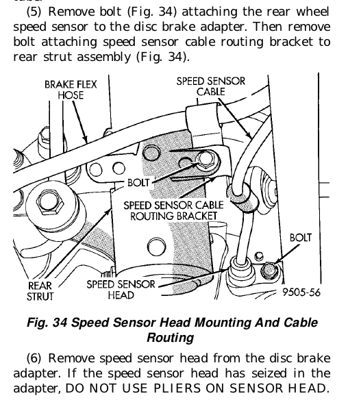

Danieluh Skrevet 3. juli 2012 Skrevet 3. juli 2012 (endret) Heisann Jeg har en Chrysler neon 99-mod jeg tenkte å få skilter på. Men ABS-lampa i dashboardet lyser! Dette har vært et problem helt siden sist EU-kontroll, og åssen forrige eier lurte seg rundt det vet jeg ikke, men det innebar helt sikkert å koble ut varsellyset. Bilen har gått 32 km siden den gang. Jeg har fått vite av forrige eier at det er problem med en av sensorene bak, men han husker ikke hvilken. Hvordan tester jeg om speed/abs-sensorene fungerer? Jeg i hvert fall foretatt noen målinger. Sensormålinger: VF: 2,39V 0,018 mA HF: 2,39V 0,019 mA VB: 2,37V 0,019 mA HB: 2,37V 0,015 mA Har ellers forsøkt å koble ut en og en sensor uten suksess. Billigst å vite hvilken som er gåen og ta med seg riktig sensor fra høgger'n Endret 3. juli 2012 av Danieluh

Danieluh Skrevet 4. juli 2012 Forfatter Skrevet 4. juli 2012 (endret) Jeg målte sensorene på høyre side nå, og både framme og bak målte den 2300 ohm. På venstre bak målte den ca 80 millioner ohm! (80 Mohm) Så blir nok en tur til høgger'n i morra og skaffe en speed-sensor fra en Stratus Jeg tenkte å ta ut sensoren for å inspisere den, men jeg får den ikke løs! I mekaniker-håndboka står det kun hva jeg IKKE skal gjøre (ikke bruke tang). Jeg har tatt ut bolten, men sensoren sitter bom fast. Drista meg til å prøve med 5-56 og stor flattrekker, men gikk ikke Noen forslag? Endret 4. juli 2012 av Danieluh
