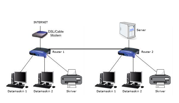

hysteriah Skrevet 18. juni 2012 Skrevet 18. juni 2012 (endret) Jeg trenger noen tips til hvordan jeg kan sette opp to nettverk til å dele en inernettforbindelse. NETTVERK 1: En router som står direkte tilkoblet internett. De datamaskinene som er tilkoblet denne routeren har ikke mange nettverksbehov, men må kunne bruke en felles nettverksskriver. NETTVERK 2: Må få internett via nettverk 1 og her er det større nettverksbehov. På dette nettverket er det behov for både filserver og webserver som må kunne kobles til utenfra (over internett). Må kunne åpne opp tcp/udp porter og koble til utenfra med dynamisk dns. Det er viktig at datamaskinene på nettverk 1 ikke får tilgang til datamaskinene på nettverk 2. Forespørsler utenfra på f.eks. port 80 må kunne routes til webserver på nettverk 2. Hvordan kan jeg enklest sette opp et slik nettverk? Endret 18. juni 2012 av hysteriah
hysteriah Skrevet 18. juni 2012 Forfatter Skrevet 18. juni 2012 (endret) Ja, det kan godt hende du har rett i, men uansett; hvordan setter jeg router i nettverk 1 til å route alle innkommende forespørsler over til router i nettverk 2? Endret 18. juni 2012 av hysteriah
troari Skrevet 18. juni 2012 Skrevet 18. juni 2012 Muligens denne side kan hjelpe deg? http://www.dd-wrt.com/wiki/index.php/Linking_Subnets_with_Static_Routes
hysteriah Skrevet 18. juni 2012 Forfatter Skrevet 18. juni 2012 troari: Takker :-) Ser ut til å være noe slik jeg er ute etter ja. Ser litt inviklet ut og jeg hadde håpet å få til noe med bare to routere, denne ser ut til å kreve tre... men skal prøve meg litt på den der. Ellers er det bare å komme med flere forslag til andre løsninger ;-)
