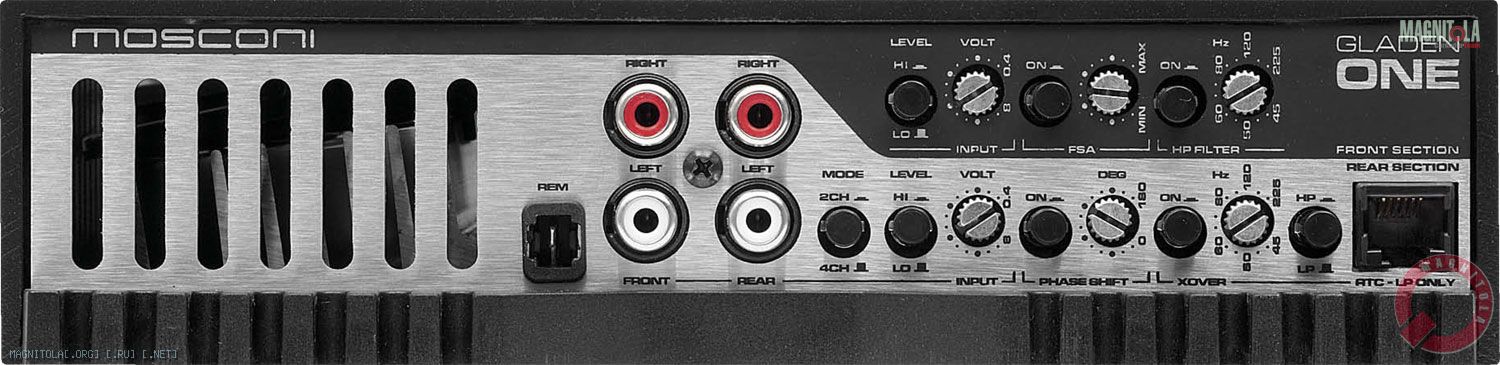

4n0nym Skrevet 16. juni 2012 Skrevet 16. juni 2012 Her er et bilde av Mosconi Gladen One 120.4 HP FILTER og XOVER er greie. Men "FSA" og "PHASE SHIFT" har jeg ikke peiling på hva er. Og den volt skruen, hva skal den stå på mellom 0,4 og 8? Og skal den stå på "hi" eller "lo" Det fulgte med en oversikt over forsterkeren og hva slags funksjoner den hadde, men ikke stort mer enn at jeg må på forum og spørre dere etter mer informasjon... Håper noen kan hjelpe
Bleenda Skrevet 17. juni 2012 Skrevet 17. juni 2012 Skal vi see, Phase shift er vel typisk hvordan elementene skal slå, er vel en typisk innstilling ment for subwoofer. FSA kan jeg ikke svare deg på. Hi og low stilles etter hvilke komponenter du har koblet til. Hi-pass for komponentsett / bak-høyttalere og low-pass for subwoofer Volt går på hvor mye lyd som blir presset ut gjennom forsterkeren, står den for høyt vil du vel lettere få dårligere lydkvalitet samt forvrenging. Skru spiller på maks og still forsterkeren slik at lyden akkurat ikke vrenger seg. Så har du det vel så-som-så. Dette er det jeg tror, forbehold for feil!
cossiemk1 Skrevet 17. juni 2012 Skrevet 17. juni 2012 Phase shift er for å snu fasen til høyttaleren som er koblet til. Voltjuseringen (ofte kalt "gain") er for å justere riktig volt i forhold til hva spilleren leverer på linjeutgangene sine. Hi/lo knappen er for å velge om du skal bruke høynivåinnput eller lavnivåinput. Bruker du phonoledninger fra spilleren, så skal denne stå på lo
4n0nym Skrevet 17. juni 2012 Forfatter Skrevet 17. juni 2012 Har det noen hensikt for meg å snu fasen til subben, hva skjer da? Linjeutgangene på spilleren er 4 volt, så den setter jeg på 4 da. Og jeg bruker disse signalkablene: http://www.elutstyr.no/product_info.php?cPath=149_739_207_735&products_id=5514 Er dette "phonoledninger"? Takker for svar
cossiemk1 Skrevet 17. juni 2012 Skrevet 17. juni 2012 Det er phonokabel ja... I noen tilfeller så kan det bli bedre hvis man snur fasen, men dette er ikke noe du trenger å tenke spes mye over ennå. Å snu fasen blir det samme som å bytte om på pluss og minus inn på suben
