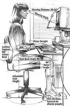

Vi har alle sett denne typen ergonomisk tegning:
Tydelig at arbeidsplassen min ikke var helt optimal:
Introduksjon til ergonomi ved PC-en: Coding Horror:Computer Workstation Ergonomics.

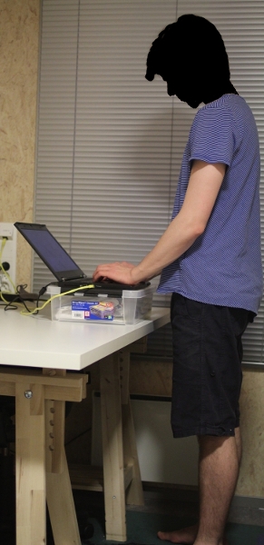

Å ha laptop eller tastatur på pulten, og selv stå oppreist, funker dårlig. Men jeg hadde en SmartStore™ Classic systemboks størrelse 14 (utvendige mål: 40 cm * 30 cm * 12 cm), som jeg hadde kjøpt for å oppbevare papirer i A4-størrelse i. Den 14.0" Lenovo Thinkpad T420-en min passet veldig fint oppå:
(Tar av stolryggen, legger den på sitteflata, og ruller stolen under pulten.)

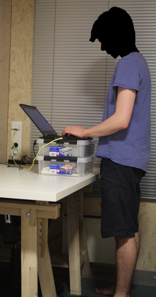

Fortsatt litt lavt, så vi putter på enda en. Hadde nok av ting som ikke hadde et skikkelig oppbevaringssted:
post-148505-0-29325400-1339325918_thumb.jpg post-148505-0-56926200-1339325920_thumb.jpg

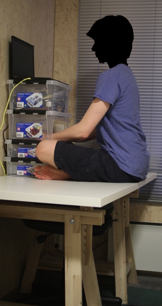

Behold, The Tower Of Boxel:
post-148505-0-05997400-1339325797_thumb.jpg post-148505-0-06841100-1339325917_thumb.jpg post-148505-0-02879000-1339325917_thumb.jpg

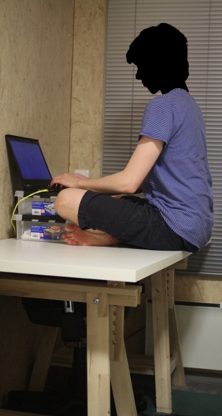

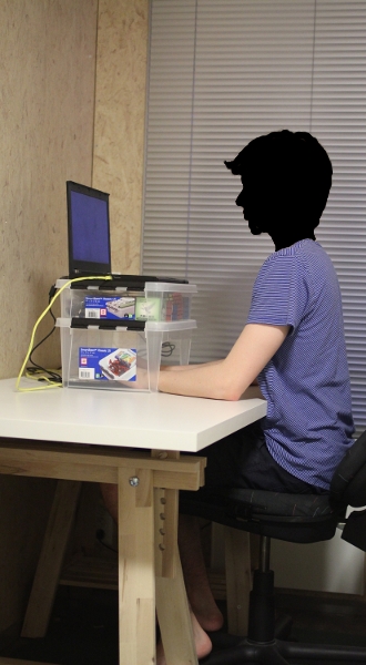

Bytter mellom disse stillingene.
