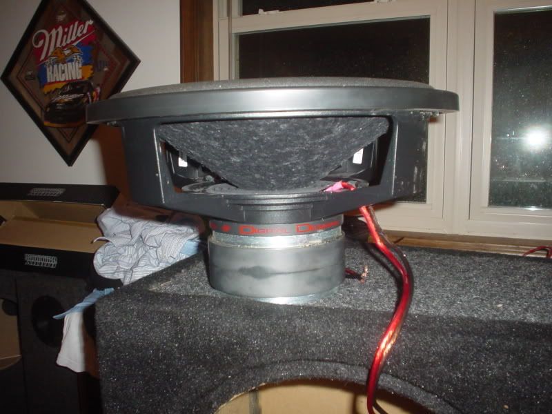

xxelgenxx Skrevet 10. juni 2012 Forfatter Skrevet 10. juni 2012 (endret) Om jeg har mulighet til å skaffe 2 stk DD2515 til samme prisen som 2 stk DD1515, bør jeg gå for DD2515 heller?Mvh Even Endret 12. mars 2015 av xxelgenxx
cossiemk1 Skrevet 11. juni 2012 Skrevet 11. juni 2012 Om jeg har mulighet til å skaffe 2 stk DD2515 til samme prisen som 2 stk DD1515, bør jeg gå for DD2515 heller? Mvh Even Skuterud Jepp
xxelgenxx Skrevet 11. juni 2012 Forfatter Skrevet 11. juni 2012 (endret) Hjertelig Oooog, en siste ting: Jeg har tenkt til å bygge basskassa sånn at jeg får plass til forsterkerne mellom kassa og baksetene. Altså at jeg har ei 6-7 cm's åpning mellom basskassa og baksetene. (forsterkeren er 5 cm tykk) MEN så fikk jeg den ene forsterkeren i posten i dag, og da sto det at det bør være minimum 10 cm klaring fra toppen av forsterkeren til en vegg eller noe, for at den ikke skulle bli overopphetet.Om jeg bygger kassa etter planen, og plasserer den 5 cm tykke forsterkeren, i ei 6-7 åpning mellom kassa og baksetene, sånn at det blir 1 eller 2 cm "pusterom" over forsterkeren, vil forsterkeren bli overopphetet og ta kvelden veldig fort?Mvh Even Endret 12. mars 2015 av xxelgenxx
xxelgenxx Skrevet 11. juni 2012 Forfatter Skrevet 11. juni 2012 (endret) Og en ting jeg kom på i farta. Kunne jeg brukt Dynabel BF4501 til å drive 2 stk DD2515?Jeg ser at på bestbilstereo står det; "The 2500s match with 500-800 Watts driving a single woofer, or 1000-1600 Watts driving a pair."BF4501 er jo på 1200 watt i 1 ohm, og det matcher jo forsåvidt 1000-1600 watt som nevnt ovenfor.Jeg har allerede fått handlet meg BF4501 og vil derfor ha subber som kan matche den. Bør jeg fortsatt gå for DD2515 eller DD1515 om jeg skal bruke BF4501?Mvh Even Endret 12. mars 2015 av xxelgenxx
Suit-up Skrevet 12. juni 2012 Skrevet 12. juni 2012 hmm, det er over 1000kr mer pr sub, og de spiller nok ikke så veldig forskjellig fra hverandre om du bare går en modell opp og dytter samme watt på de, så tror jeg ville revurdert det. Bildene av DD-serien som ligger på de bleste nettbutikkene er av 8", så den 2515 ser nok ikke fult så brutal ut. det som skiller DD2515 fra DD2508 fks, er egentlig bare størrelsen på membrandelen. motoren er den samme. bilde av DD2515 bilde av DD1515 (tror det er en nyere modell enn 2515 når jeg ser på ramma) men hold deg til den BF4501 på 2 elementer, burde være greit! eventuelt selger du den og kjøper deg en kraftigere etterhvert. men du kommer nok ikke til å trenge stort bedre med det første. ang pusterom for forsterkeren ville jeg gitt den litt å gå på. har selv klart å steke en Cadence Dakota og alt inni. spilte riktig nok 5 timer i strekk ganske høyt til kongeparken, for så å ta turen hjem på 5 timer 2 dager seinere. så om du kan så gir du forsterkeren litt å puste på, evt installerer du noen 12 volts vifter på siden av forsterkeren for å få godt med gjennomtrekk
