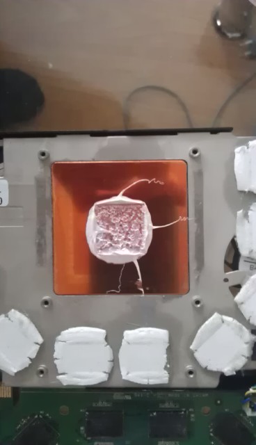

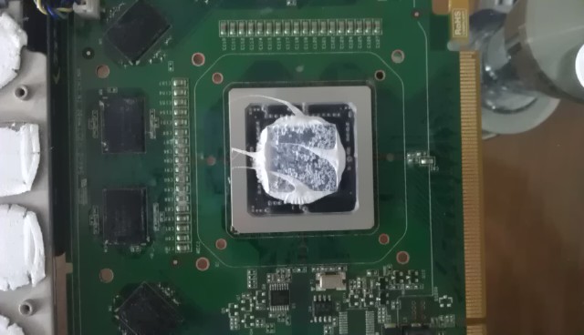

Jeg har et gefore 8800GT kort som har stått en stund. Etter støv rens gikk jeg fra 77C til 66C i idle.
Jeg har prøvd å bytte ut kjølepastaen på GPU.
Jeg har brukt blå-rens for å fjerne gammel kjølepasta.
Jeg har brukt Arctic Alumina som ny kjølepasta.
Jeg har nå prøvd å legge på ny kjølepasta to ganger, men temperaturen klatrer fortsatt opp til 66C i idle.
Jeg har lagt en liten klatt i midten av GPU og satt på kjøleribben for å glatte den ut. Jeg har lagt ved 2 bilder som viser hvordan det så ut siste gang jeg tok av kjøleribben.
Tenkte jeg skulle spørre her om noen har noen tips før jeg prøver meg igjen.

eg har vanligvis brukt en hanske eller brødpose, brukt en finger til å ta på et tynt tynt lag med kjølepasta over hele kontaktflaten. ikkje sikkert at det blir bedre. men overdrive mengden med pasta virker ikke.
kan og sjekke om kontaktflaten på kjøleribben faktisk er slett. om det er en aldrig så liten kon på den vil den kjøle dårligere. om du sjekker med et gammeldags barberblad eller lignende på den finner du det fort ut. er det en liten bue på den kan den slipes litt med fint sandpapir på ett hardt underlag.
