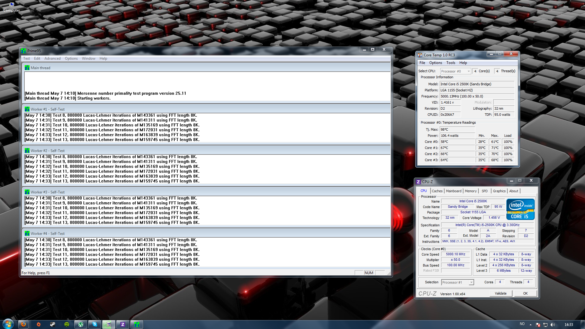

Det gjor jeg, men flashet til 10.5 fra nettsiden til msi via bios etterpå og fikk orden på det.
Virker som vdrop er kraftig forbedret på den versjonen også.
Driver nå og primer på 5ghz med en del lavere volt enn det jeg kjørte på før bytte.
(ca 25min)

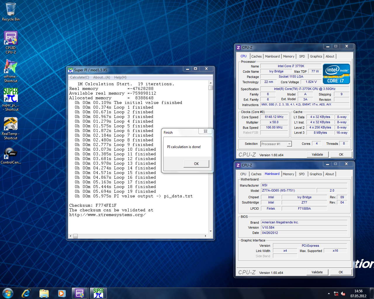

bra det ordnet seg! kortet fungerer konge og kjører -196C uten stress... kjørte litt SuperPI på 6150Mhz her i sted. 1.83v.
EDIT: legger ved kjapp screen.. minnehastighet på 1600mhz.. haha..
