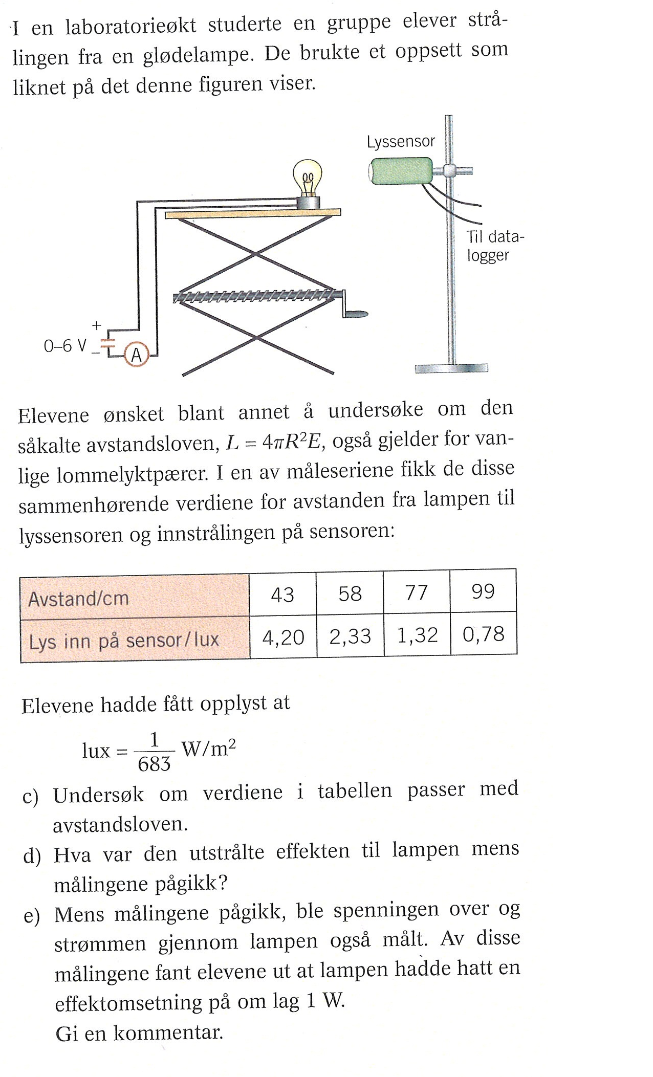

Oppgave 9.344
Gjest medlem-82119
Slik jeg forstår oppgaven, kan du starte med å finne m2. Ved å bruke formelen så er vel
m2=lux/(1/683).
Litt usikker på om du kan ta avstand i m2 men om du forutsetter at pære står midt på en kvadreatisk plate så kan du finne avstanden ved å ta utgangspunkt i m2.
Er m2 f.eks 4, så er lengde og bredde 2, og midt på er da 1 meter.
Med andre ord (kvadratroten av m2)/2.
Så må det sjekkes mot oppgitte verdier.
Ihvertfall sånn jeg leser oppgaven.
Gjest medlem-82119
Strøm/spenning/effekt får du jo fra P (Watt)=U (Spenning) x I (Strøm). Wattewn får du fra luxformelen.
