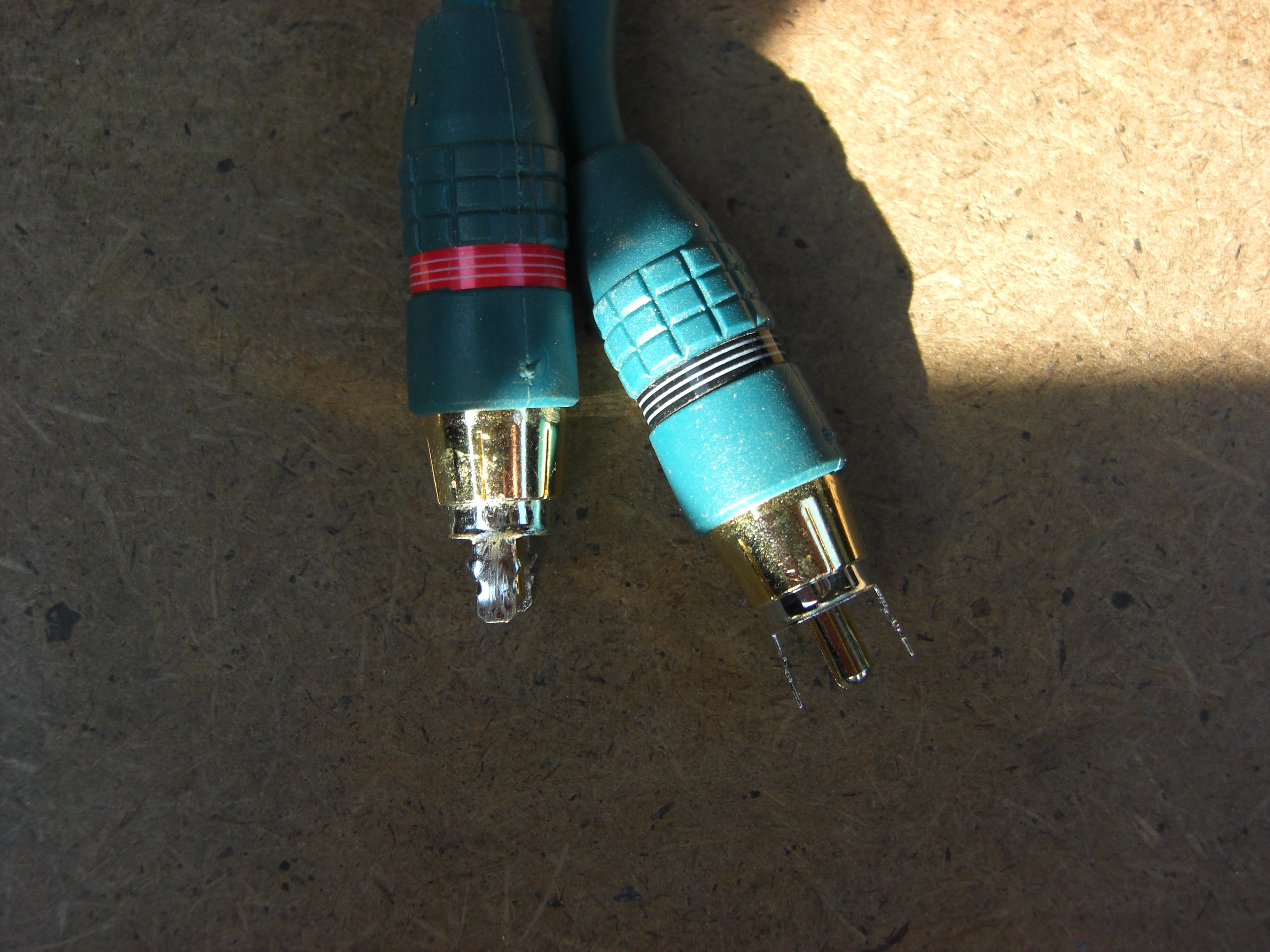

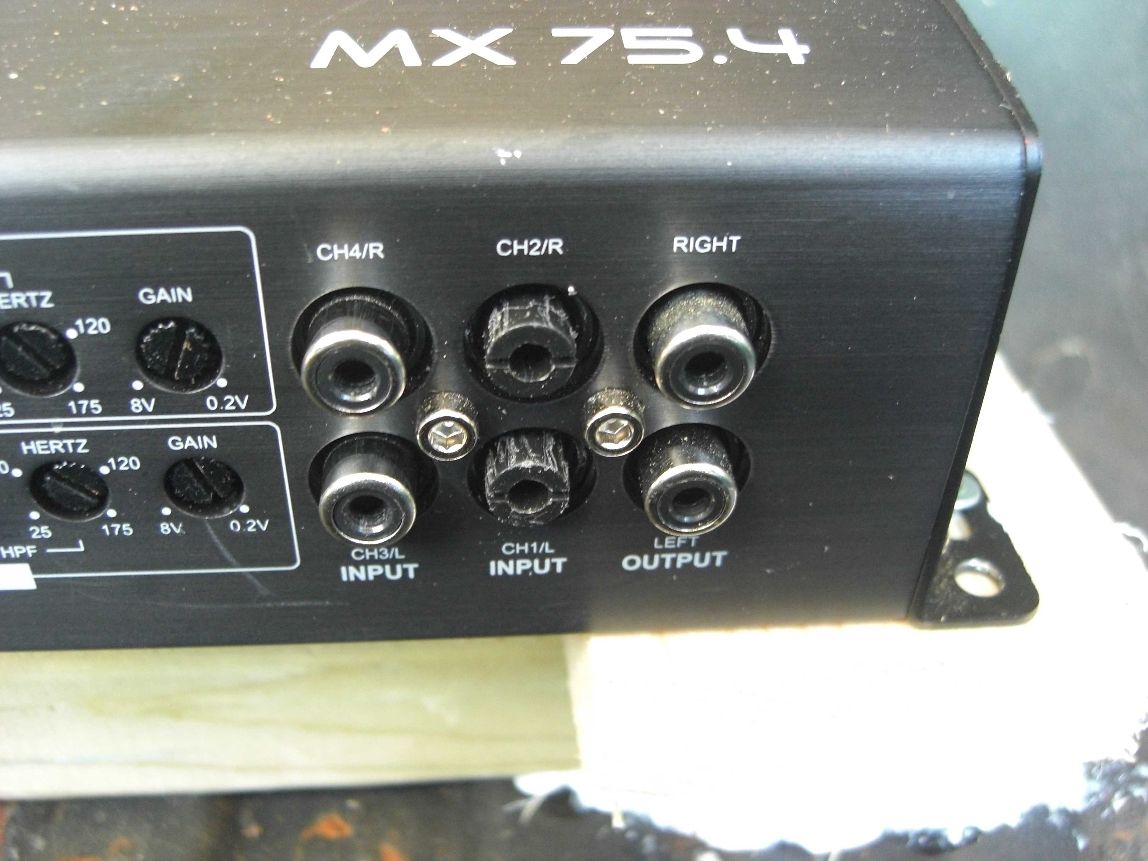

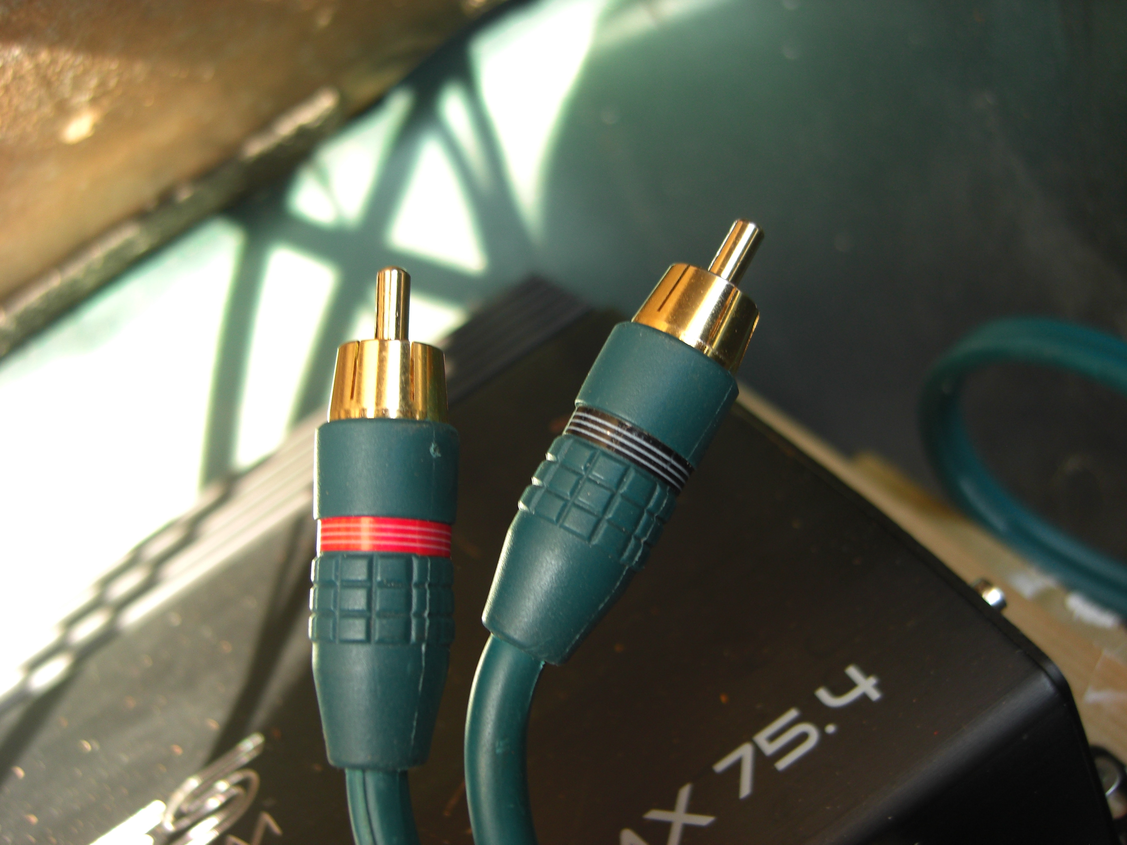

altairz Skrevet 21. april 2012 Skrevet 21. april 2012 Hei! Skulle koble til anlegget i bilen, men fikk noen ulyder i bake-høytalerene. Fant ut at det var dårlig kontakt i rca-inngangen i forsterkeren som var årsaken. Her ser dere at koblingen i midten mangler de metallringene som er på de andre. De er nemmelig blitt dratt ut ilamme signalkablene, som dere ser her. De funket greit tidligere, men ble problemer når jeg skulle flytte dem over til nybilen. Ringene har blitt noe skadet, og anntar at det er det som kan gi ulydene. Er det mulig å få kjøpt slike ringer? Eller må man kjøpe en helt ny forsterker? Her ser dere foresten hvordan signalkablene skal se ut normalt sett:

cossiemk1 Skrevet 21. april 2012 Skrevet 21. april 2012 Det er jo disse du har dratt i stykker. Du må åpne forsterkeren og se om de kan loddes på igjen, og da ser du også hvordan hele rca kontakten ser ut
altairz Skrevet 21. april 2012 Forfatter Skrevet 21. april 2012 Det er jo disse du har dratt i stykker. Du må åpne forsterkeren og se om de kan loddes på igjen, og da ser du også hvordan hele rca kontakten ser ut Hehe, okey Skal åpne den og se om jeg får til noe
