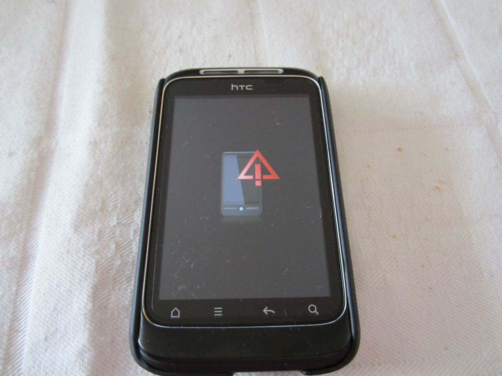

Arildos78 Skrevet 18. april 2012 Skrevet 18. april 2012 Hei Samboeren min har en HTC Wildfire S, og til den har det kommet en programvare oppdatering. Det går helt fint å laste den ned, men når installeringen starter, virker det som det går fint til å begynne med, så kommer det opp en "feilmeldingskjerm". Vet ikke hva dette betyr eller hva som skal gjøres for å få oppdatert telefonen hennes. Legger ved et bilde av skjermen når oppdateringen stopper. Håper noen kan hjelpe.
Arildos78 Skrevet 29. april 2012 Forfatter Skrevet 29. april 2012 Ingen som vet noe om dette problemet?
Mr. Moody Skrevet 30. april 2012 Skrevet 30. april 2012 Telefonen er i hvert fall satt i recovery-modus. Skjedde det noe spesielt under oppgraderingen som gjorde at denne ble avbrutt?
Arildos78 Skrevet 30. april 2012 Forfatter Skrevet 30. april 2012 nei, den kom til ca 66% og så kom denne skjermen. Dette skjer hver gang vi prøver å oppdatere telefonen.
Arildos78 Skrevet 2. mai 2012 Forfatter Skrevet 2. mai 2012 Tilleggsopplysninger: Etter at telefonen får tidligere nevnte skjermbilde, trykker jeg inn begge lydknapper og power-knappen. Følgende feilmelding kommer opp i recovery-bildet: Copying fotaBoot to /data/system for costomize reload... Verifying current system... assert failed: apply_patch_check("/system/framework/com.htc.resources.apk", "ad5affd7553144468e56f6803382c2089a8926d0". "bf6813ca56636dc8c0ab57225f10a1a741a45bfe") E:Error in /sdcard/download/OTA_Marvel_S_HTC_Europe_2.14.401.1-2.13.401.3_release_246828bqvnfs0scxz4Qj5d.zip (Status 7) Installation aborted.

Arildos78 Skrevet 23. juli 2013 Forfatter Skrevet 23. juli 2013 Hei. Fikk du svar på problemet med oppdatering? Min kone har det samme problemet. Bumper denne med svar til oddniel: Jeg leverte inn telefonen på service og de byttet hovedkortet på mobilen da det tydeligvis var noe feil med det.
