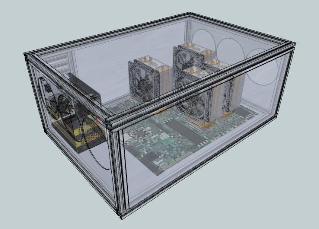

Et eksempel på en G34 med 4 X CPU laget i Sketchup.
Kilde: http://www.overclock...217#post7137217

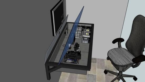

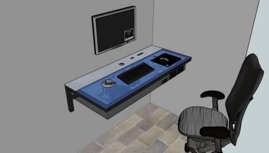

prøver å etterligne stortsett, men kan nok ikke ha vifter på siden av den, har 6 stk. (tror det er 3 x 120 mm, 1 x 180 og 2 x 80 mm) så sliter litt med å finne ut hvor jeg kan plassere de. Men blahblahlbahblah
Legger ved bilde som jeg prøver å etterligne (jøhø, han har ikke delt den som nedlasting...)
