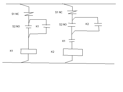

Nå er det lenge siden jeg har drevet med PLS, men ang. "Og hva ligger jeg inn i pls programmet for at motor 2 kun skal kunne gå når motor 1 går?"
Kan du ikke ha noe som dette(ladder);
Nå er ikke dette en komplett tegning, men via den tegningen må motor 1 være på, for at motor 2 skal gå.
Men som sagt, godt over tre år siden jeg holdt på med PLS sist.

ladder bruker man for programmering av PLS. styrestrømskjema er ikke det samme. det er skjema med alle rele og funksjoner. enten kan man lage det som et vanlig styrestrømskjema eller ta utgangspunkt i kontaktene til en PLS. sette kontaktorer på utgang og brytere på inngang med påfølgende strømbane for å få en krets.
Ja, det var det jeg tenkte.
ta utgangspunkt i kontaktene til en PLS. Sette kontaktorer på utgang og brytere på inngang med påfølgende strømbane for å få en krets.
