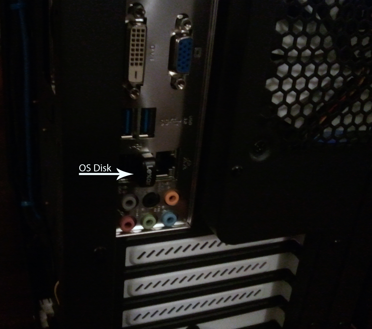

  • Lexar Echo ZX 8BG USB drive (35MB les/10MB skriv) brukes som OS disk.

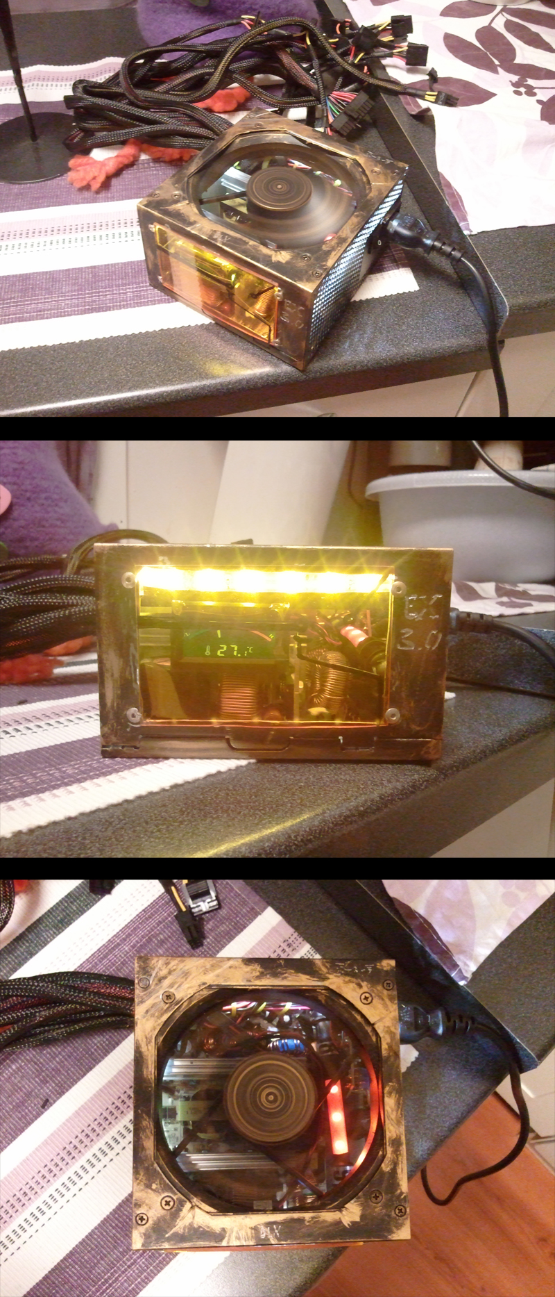

Jeg har begynt med PSUen som skal moddes totalt, den skal ha temp.visning bak plexiglass.
Temaet skal være Bioshock inspirert.

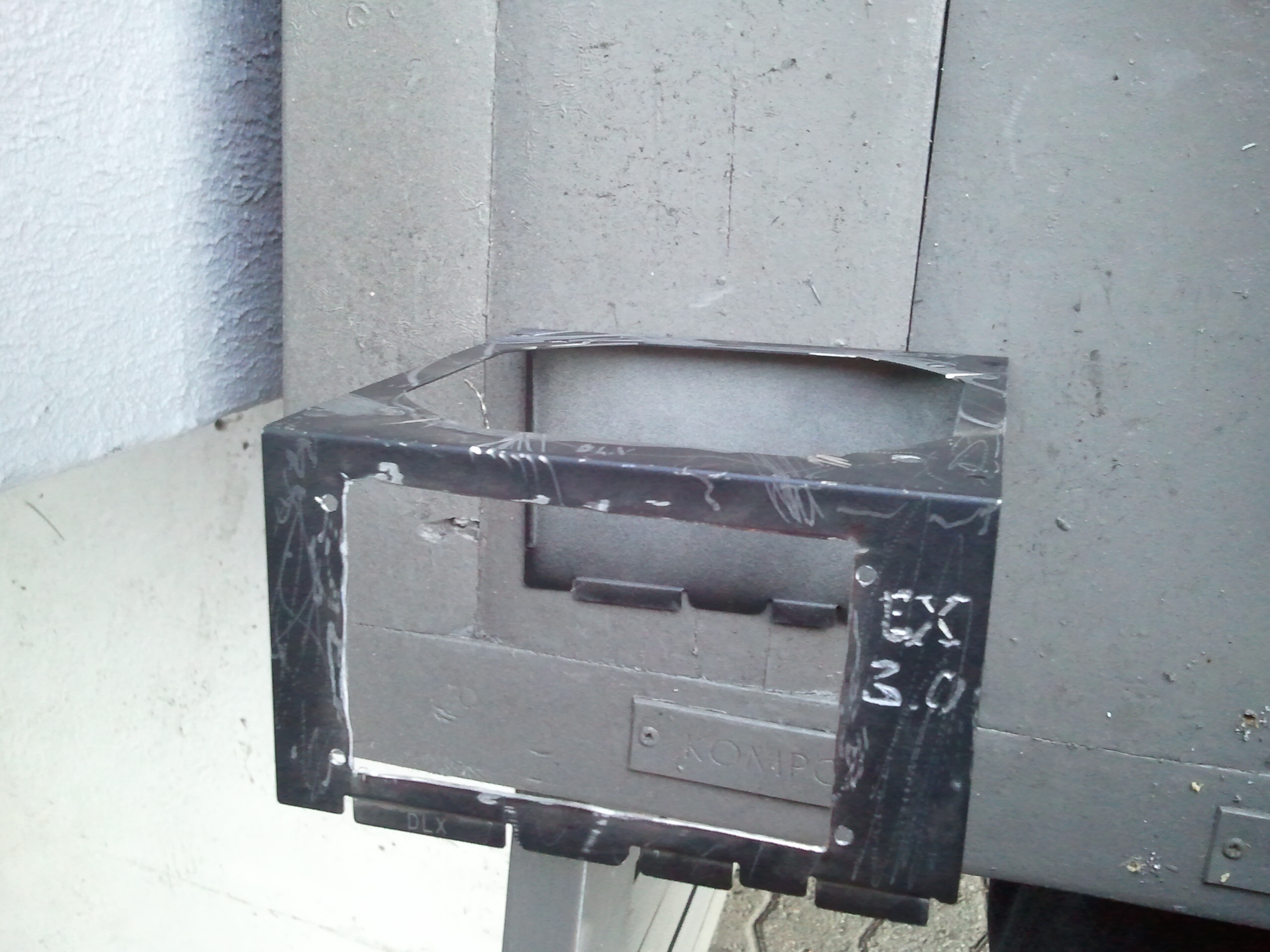

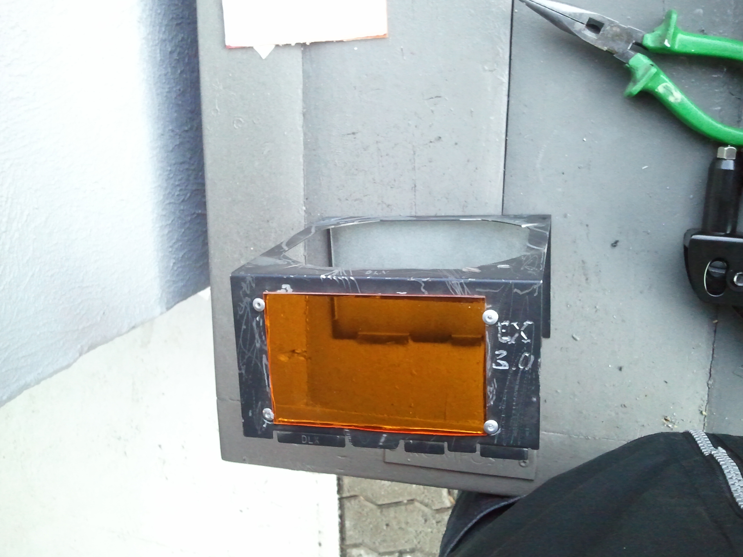

Her har jeg fjernet ønsket side av PSUen.
Du bruker dremel'en for å kutte vekk siden, du kan også bruke en vinkelsliper eller "nibler".
Dersom du har eller har råd til en popnagletang, bruk den til å feste plexiglasset.
Her ser du innmaten i PSUen.

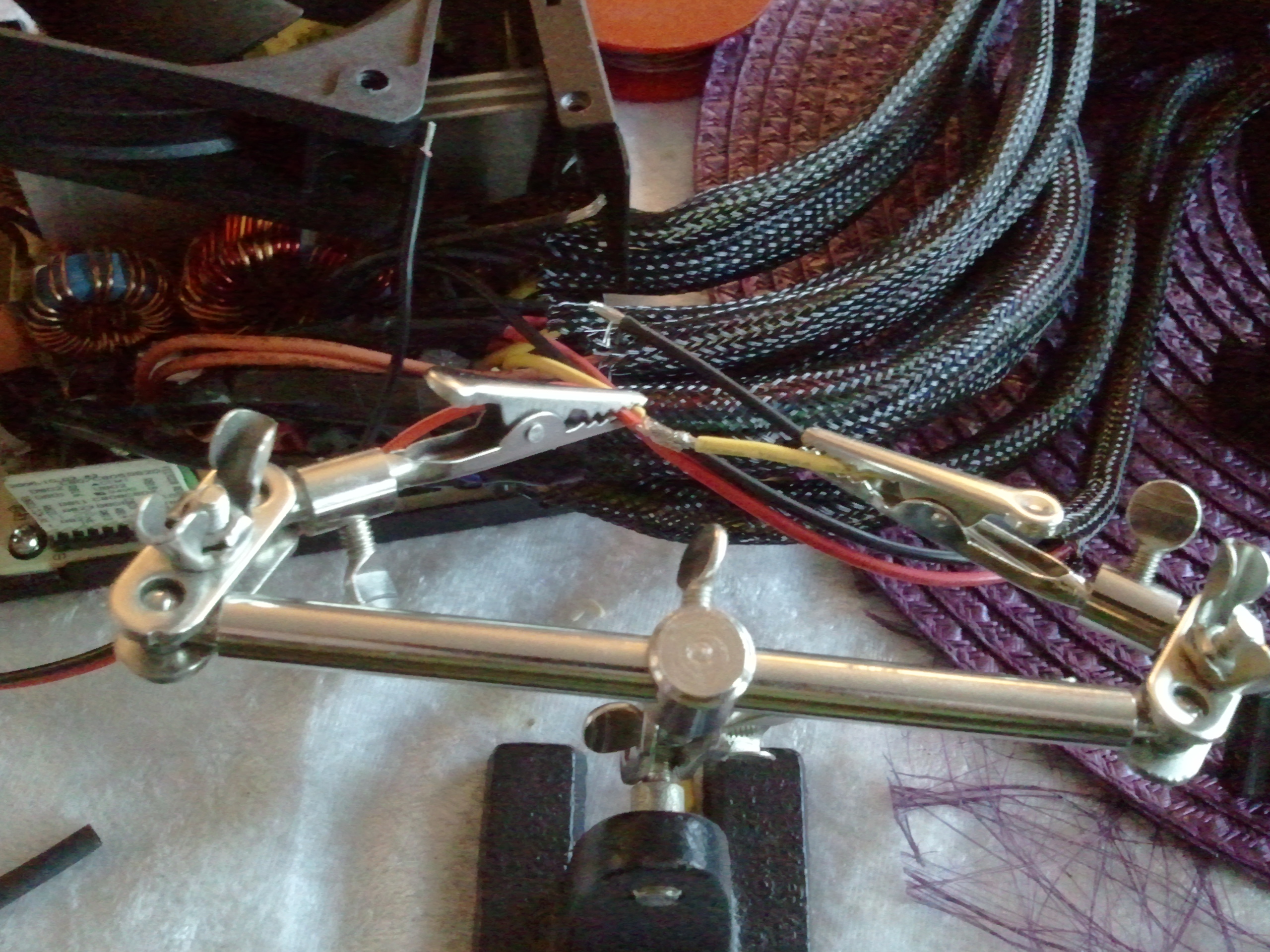

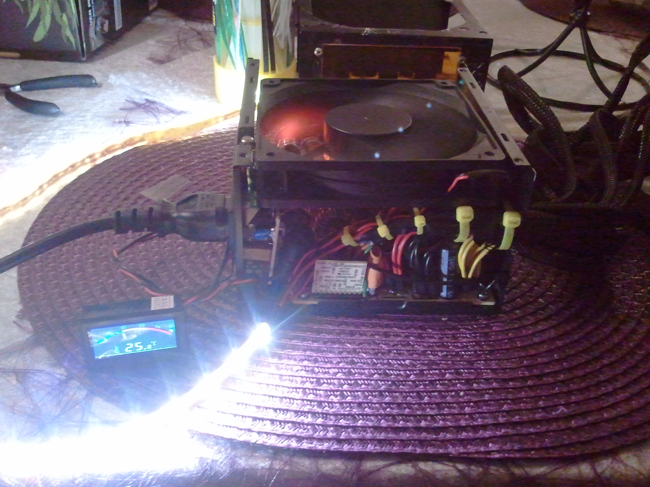

Jeg har koblet en temp måler og LED strip på 12v RAILen. (du kapper av 12v kabelene og lodder dem på korrekte ledninger) Google "how to find 12v rail on PSU" eller lignende.
Endelig ferdig med alt sammen.
Jeg har brukt Rub n Buff gold (sjekk ebay) som finish, for å gi den et særpreg.
Neste oppdatering kommer neste uke da jeg enda venter på resten av komponentene. Stay tuned!

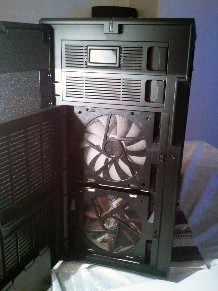

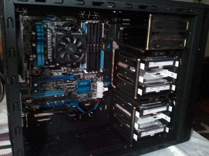

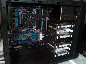

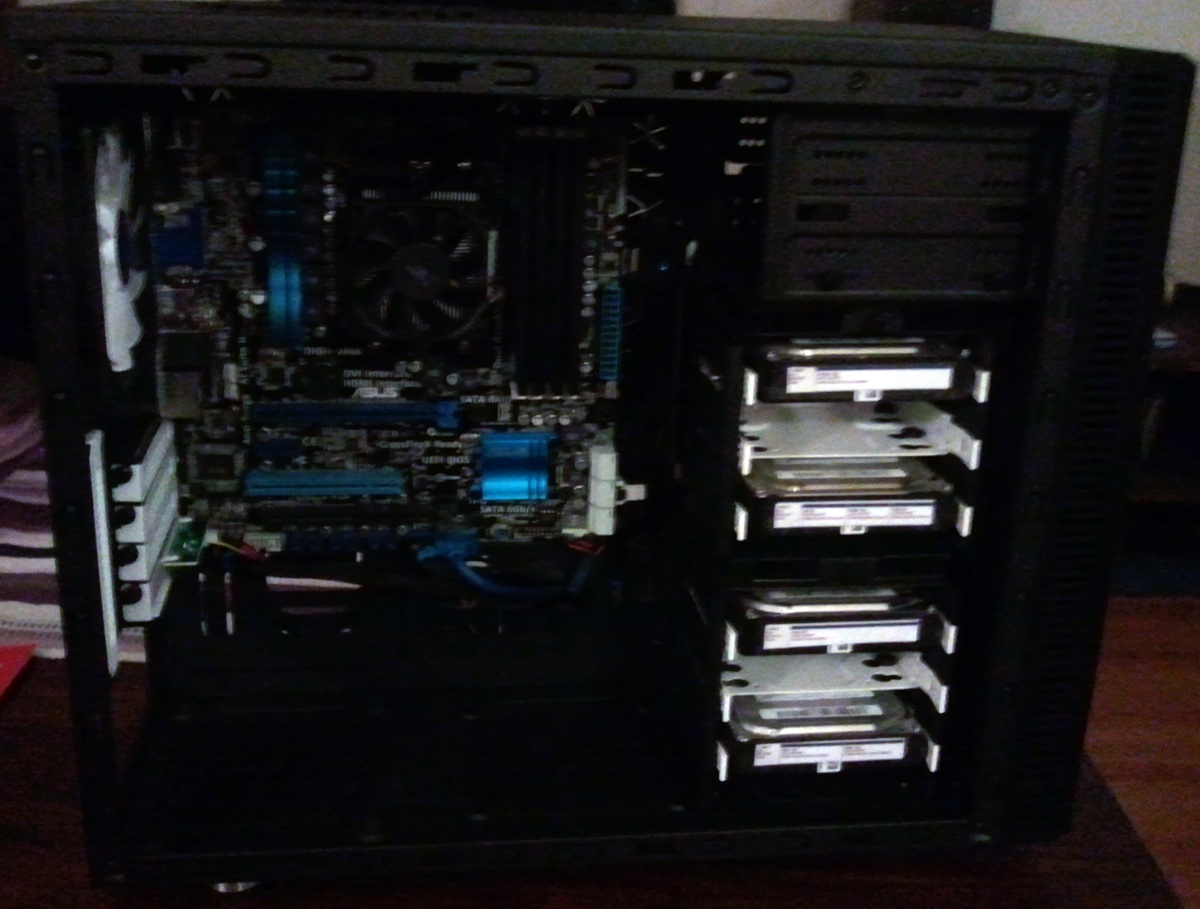

Javel. Dette er gjort hittil.

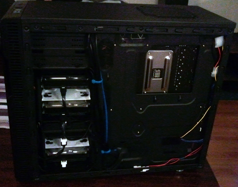

Ryddet på plass ledninger som skal være der fast.
Beklager på forhånd dårlige bilder med min Samsung Galaxy S.
Bestillt 8 Sata kabler. Noen møbelnagler for utseende utenpå kabinettet.
Denne disken var flott. Gidde veldig rask respons i FreeNAS.
Fikk testet overføringshastighetene også med oppsettet (mens PSUen enda var stabil nok).
Rundt 25MBps på småfiler, og 68MBps på storefiler.
Egentlig veldig fornøyd, siden mesteparten er store.

Det første jeg gjorde for å installere FreeNASen var å sette USB i BIOS til "Harddrive"
Gjør du ikke det kan det bli mange timer med frustrasjon.

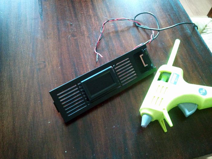

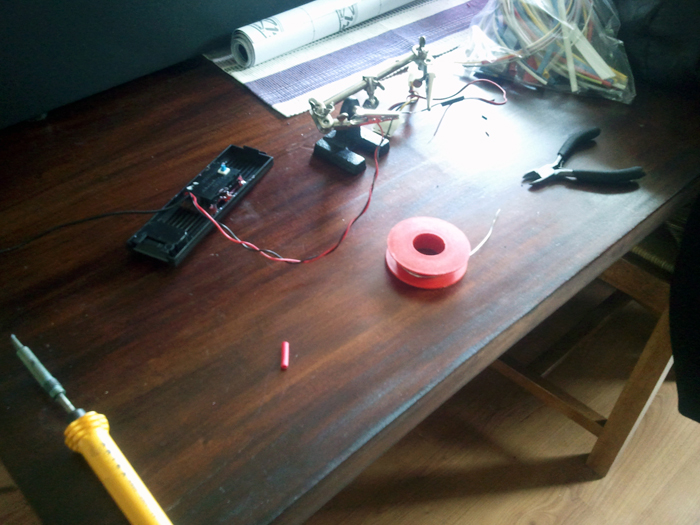

Alle NAS trenger en fysisk temp. viser.
Jeg smalt på en, jeg hadde ikke mye annet å gjøre.
Verktøy:
  • Avbiter
  • Limpistol
  • loddebolt
  • loddetinn
  • heatshrinks
Ble greit nok resultat.

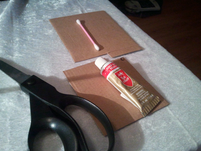

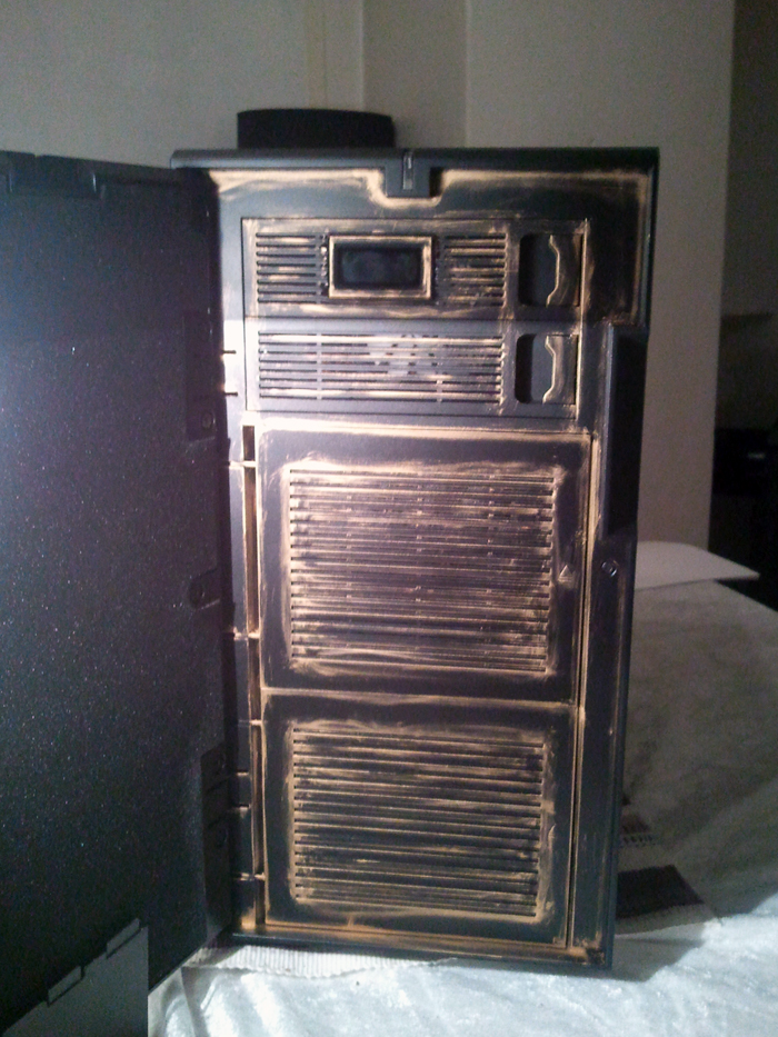

Kjedet meg i dag. Ble litt vel mye Rub n buff.
Men her er resulatet.
Vet ikke helt om det ble noe mer bioshock lignende struktur...

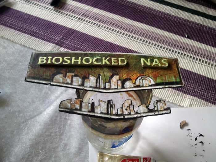

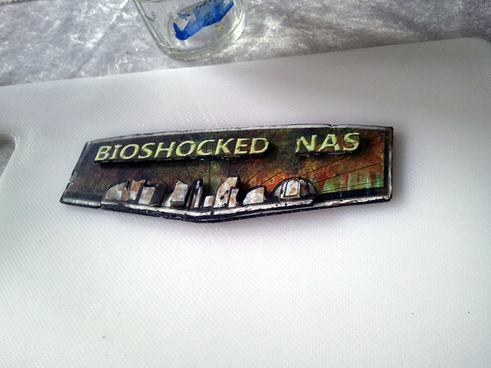

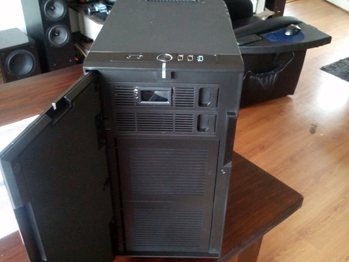

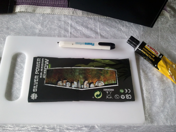

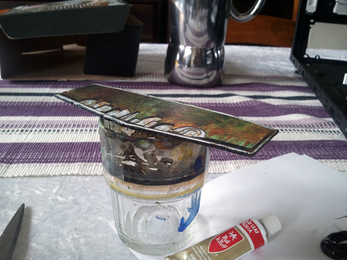

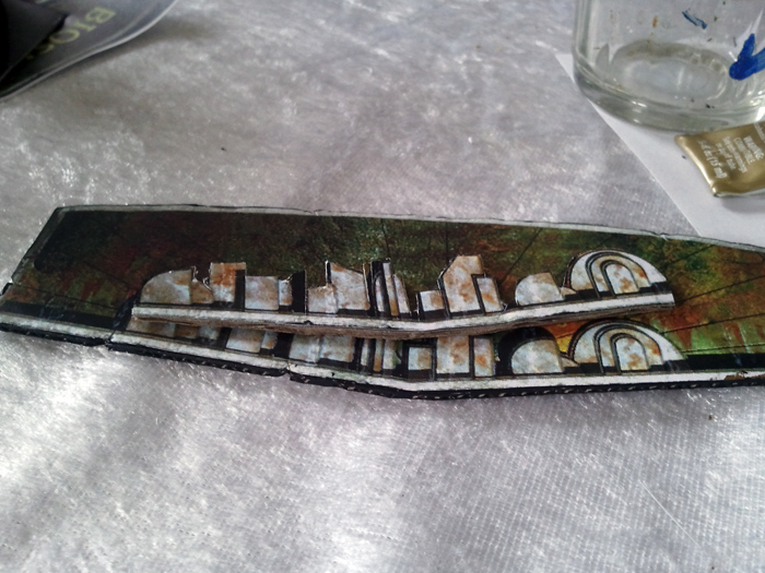

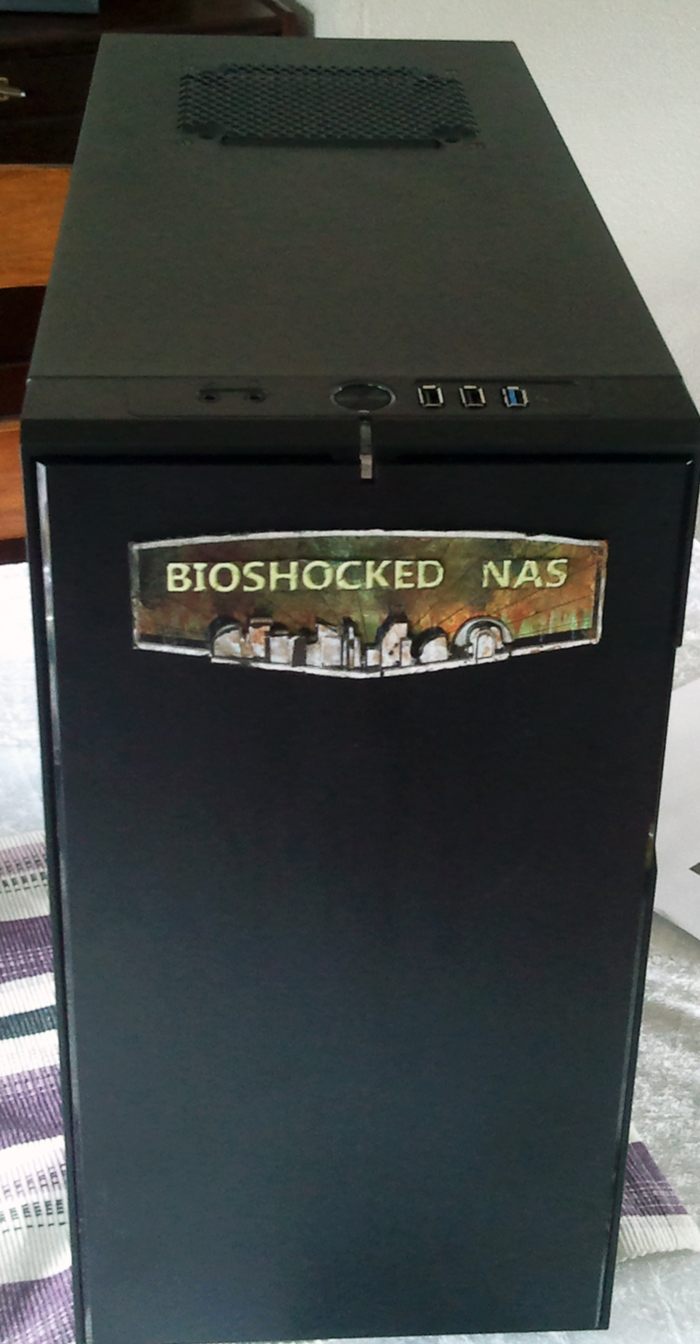

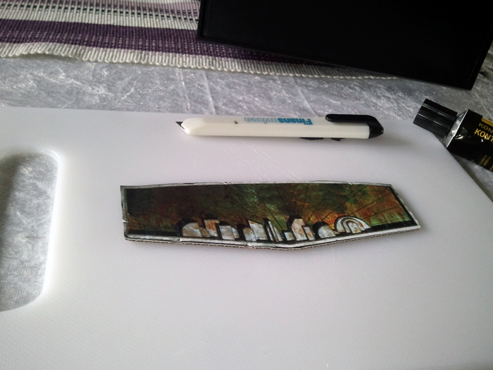

Tiden er kommet for å lage preg på utsiden av kabinettet.
Jeg begynte med å finne bakgrunn fra en Bioshock logo.
Printet den ut i riktig størrelse og limte den på papp jeg hadde liggende.
Deretter gjorde jeg det samme bare la et nytt lag.
For i gi litt mer 3d preg.
Det neste steget var å lage ordene "Bioshocked NAS" i Bioshock font som ble funnet til slutt ved hjelp av google.
Limte klipte og limte denne på logoen.
Fortsatte å legge på noen bygninger for å gi enda mer 3d effekt.
Og vips, så var den ferdig.

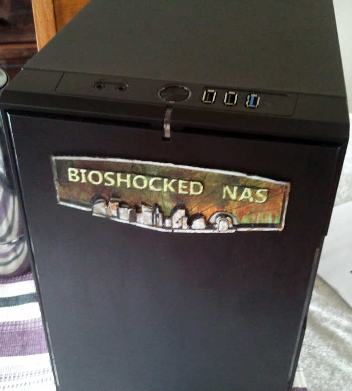

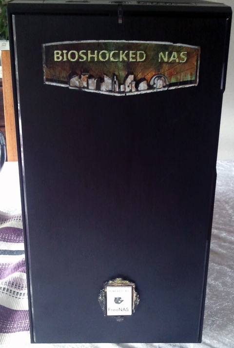

Resulat: Ble ganske fornøyd her.

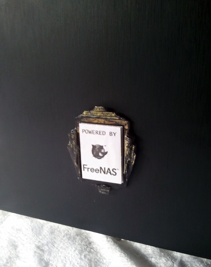

La til et emblem også.
