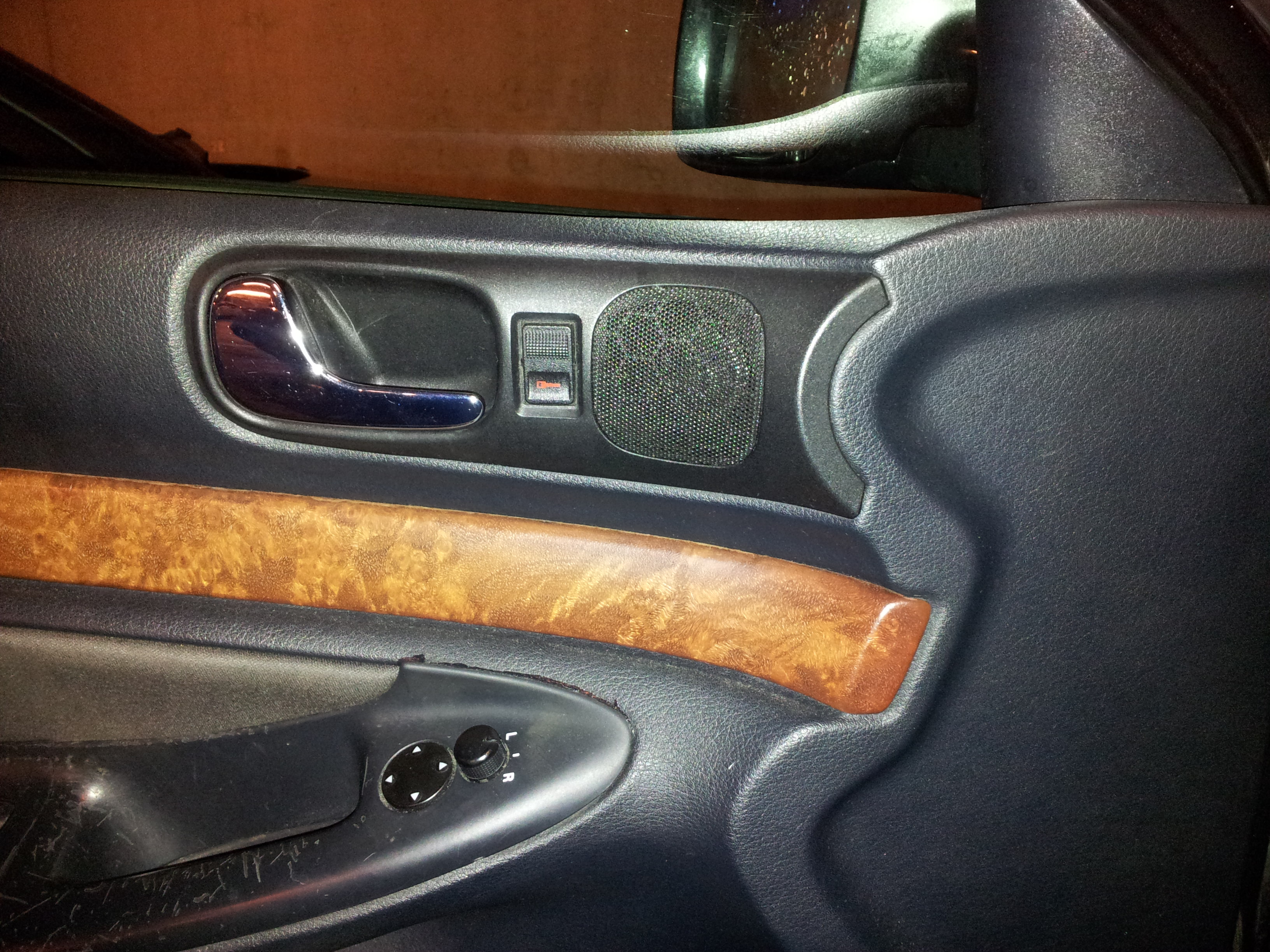

zwxali Skrevet 28. februar 2012 Skrevet 28. februar 2012 Hei Jeg har en Audi A4 1998. Jeg har veldig lenge hatt lyst til å bytte høyttalere på bilen min. Og jeg tenkte å kjøpe meg en kompositt sett, den med høyttaler delefilter og diskanthøyttaler, det jeg egentlig lurer på er, Hvis dere ser på bildet, så ser dere at i bilen er allerede plass til diskanthøyttaler hvis jeg tror det er det, da kommer saken til at, må jeg montere den nye diskanten på selve døra eller A stolpen på bilen, eller kan man montere der det allerede er en diskanthøyttaler inni bilen? Håper dere skjønte hva jeg mente. Bildet er lagt ved
cossiemk1 Skrevet 28. februar 2012 Skrevet 28. februar 2012 Hele dørtrekket må av, og de orginale høyttalerene fjernes. Så bør du vel kanskje inn med et par slike for å få inn litt større høyttalere.
kretuk Skrevet 29. februar 2012 Skrevet 29. februar 2012 (endret) Hei, jeg har nylig skiftet ut høyttalerne i min bil (samme type som din), og jeg kjøpte meg et "Audio-System X-ION 130 komponentsett" som nå er på ryddesalg hos dynabel. Jeg demonterte de gamle høyttalerne i døra, og monterte "Gladen Audio" settet problemfritt. Det jeg måtte gjøre var å demontere "plastkoppen" bak diskanten for at den skulle passe rett inn der den orginale sto. Jeg bygde også om kontakten til de orginale høyttalerne så jeg kunne bruke den til de nye (da blir det enklere hvis jeg må av med dørtrekket igjen senere). Siden det er veldig liten plass bak dørtrekket på A4 B5, måtte jeg legge opp en 4-leder kabel bak til bagasjerommet, for så å plassere delefiltrene der. OBS: -Magneten på settet jeg monterte har AKKURAT nok klaring til at ruta passerer på vei ned. -Høyttaleren på denne bilen er montert i selve dørtrekket, ikke på plata inne i døra, noe som gjør at det kreves større modifiseringer for å få montert større (eller mindre) høyttalere en 5,25". Håper noe av dette kan være til hjelp, og bare spørre hvis du lurer på noe. Kan også bidra med bilder hvis det skulle være ønskelig :-) //Stian Endret 29. februar 2012 av kretuk
