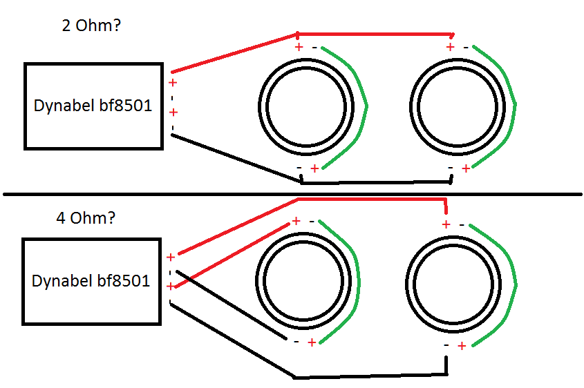

Jeg og en kompis er i en liten uenighet for tiden.
Vi lurer på hvordan vi skal koble sammen 2x DD3518 subber, og få det til å bli 2Ohm.
(Begge er dual 2Ohm) Forsterkern er en Dynabel bf8501, så da lurer jeg på om denner parallell kobla inni, eller hvordan det egentlig virker.
Har lagt til et bilde, så om noen kan si om dette er riktig, evt hva som er feil hadde det vært flott :)
Begge tegningene gjør det samme, så gjør som på bilde 1 så slipper du unna med litt mindre kabel. Her er det snakk om en MONOforsterker, så den har bare en utgang, men den ene utgangen er delt i to for å ha flere muligheter for tilkoblinger. Tegningen stemmer vel ikke helt med hvordan utgangene på forsterkeren ser ut, da begge plussene vel ligger inntil hverandre, og samme med minusene, men det er da som sagt det samme hvilke av disse du bruker da det er en og samme utgang ;)

Er helt sykt! :p
Utgangener er sånn som jeg har tegna de :)
