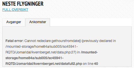

Problemet blir da for det første at jeg får problemer med at hele siden laster tregt, samt at jeg får feilmelding i ankomst-fanen. (se vedlagt bilde)

Tror kanskje du må instansiere ett nytt avinor-objekt i den nye php-fila og bytte ut referansene som er dobbelt opp, det er i alle fall noe i den duren jeg får ut av feilmeldingen i skjermbildet.
Den nye siden du prøver å inkludere, (kopien av data.php) i Avganger, prøver å instansiere gethoursfromdate() på nytt ved å sette $avg=gethoursfromdate(). Du kan endre navnet (bruk søk-erstatt) til f.eks. $avg2.
Blir ikke så ryddig, men burde funke... Problemet er i grunn at du inkluderer samme skript to ganger, og det blir dobbelt opp, noe som det ikke ser ut til at den takler så godt. Kanskje det finnes noen dirty triks for å omgå dette, jeg vet ikke. Den opprinnelige måten du inkluderer på burde fungere også i den nye versjonen, ser ingen grunner til hvorfor ikke!

OK, da skjønner jeg feilmeldinga. :) Men jeg tenkte å unngå å legge hele PHP-en i index-fila, fordi den laster så tregt da. Skjønner ikke hvorfor det ikke vil funke i den nye utgaven, når det var klipp og lim fra www.kvernberget.net, hvor det funker bra :hmm:
