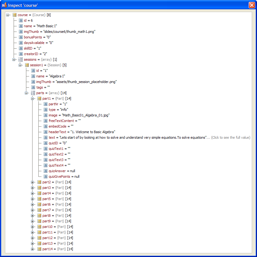

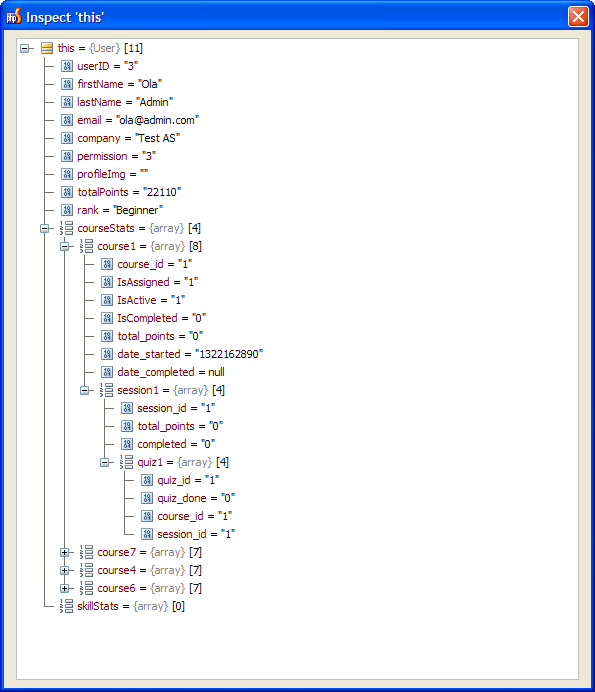

Jo alt ligger i databasen, og oppdateres når det er gjort endringer på objektet. Poenget var liksom å redusere queries, OG ha et objekt jeg bare kan hente informasjonen direkte fra, f.eks cUser->getTotalPoints() henter ikke direkte fra databasen, men det som er lagra i objektet, som er det samme som ligger i databasen. Meneh.. her kommer et lite problem, og det er å sørge for at objektet til enn hver tid har den samme informasjonen som i databasen :p Men har gått fint så langt ihvertfall.
Her har du objektene
Course denne inneholder all informasjon om kurset, men INGEN bruker stats
User denne har BARE bruker stats (består bare av arrays, men skulle EGENTLIG lagd subobjekter til denne også, som i Course)
