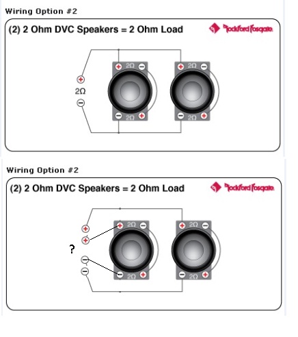

Hei, har to subder som er på dual 2 Ohm og bruker rockford sitt koblings skjema ting. men der er det liksom bare 2 kabler ut, og forsterkeren har jo 4...
Blir dette riktig, eller skal de bro kobles på forsterker?

De to bildene viser akkurat det samme, så om du velger det ene eller det andre spiller ingen rolle. Men har du en 2kanals forsterker, så kan du ikke brokoble den og koble slik som på bildet for det tåler ikke forsterkeren. Er det derimot en MONOforsterker du har, så kan du koble slik som på bildene, og den forsterkeren har da bare EN utgang (derav navnet mono), men denne utgangen kan ha blitt delt opp til flere tilkoblingspunkter for å gjøre kobling av flere elementer enklere ;)
