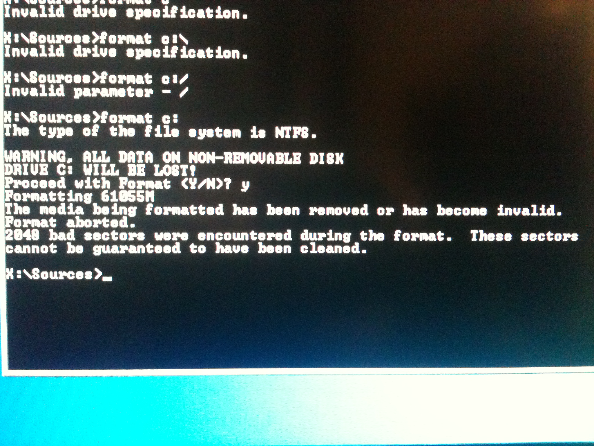

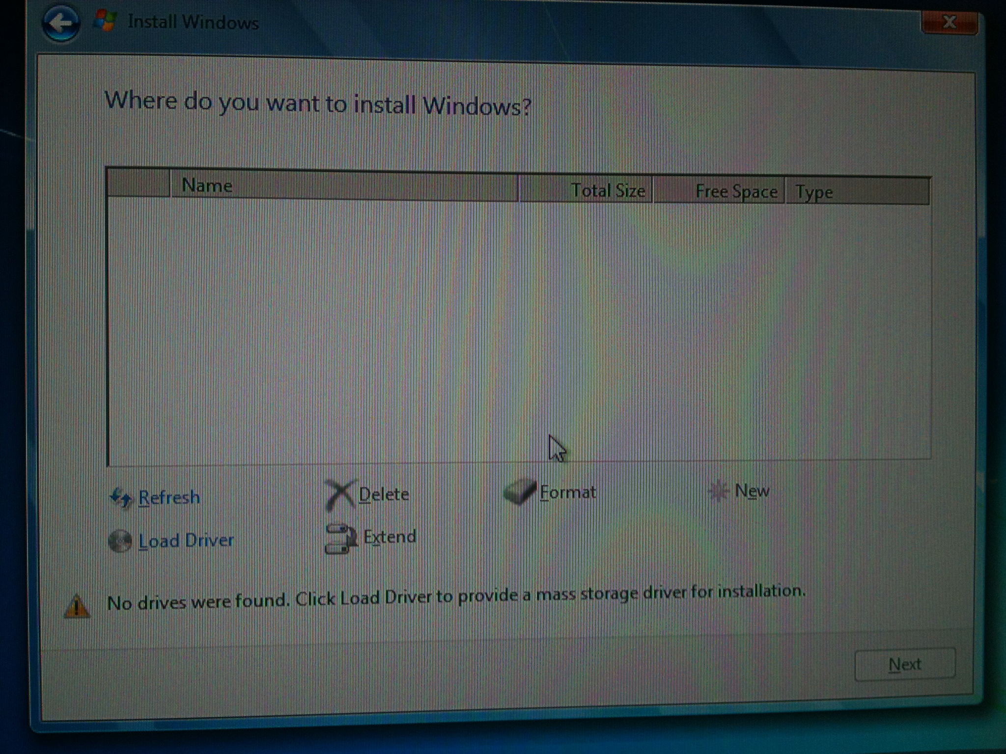

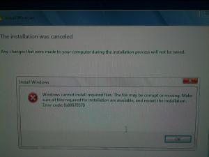

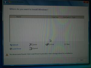

her er fra begynnelsen:

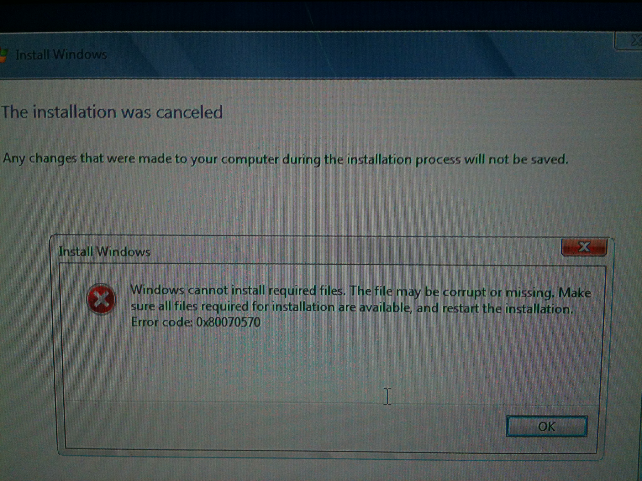

Hadde problema med installeringen og:
-først denne feilen:
<quote>Setup was unable to create a new system partition or locate an existing system partition.
See the setup log files for more information</quote>

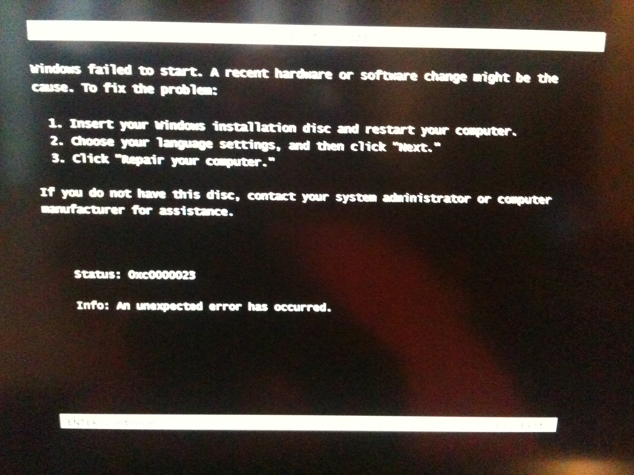

så fjerna eg alle andre hdd og da kom denne:
<quote>
"Windows failed to start. A recent hardware or software change might be the cause.
To fix the problem:
1. Insert your Windows installation disc and restart the computer.
2. Choose your language settings and click next.
3. Click "repair your computer"</quote>
og så kom feilene ca i bilet rekkefølge:
etter det siste bildet restarta eg og fekk installert windows og alt virka bra intil eg skrudde av maskina, kobla til 2 hdd, og starta på nytt igjen.

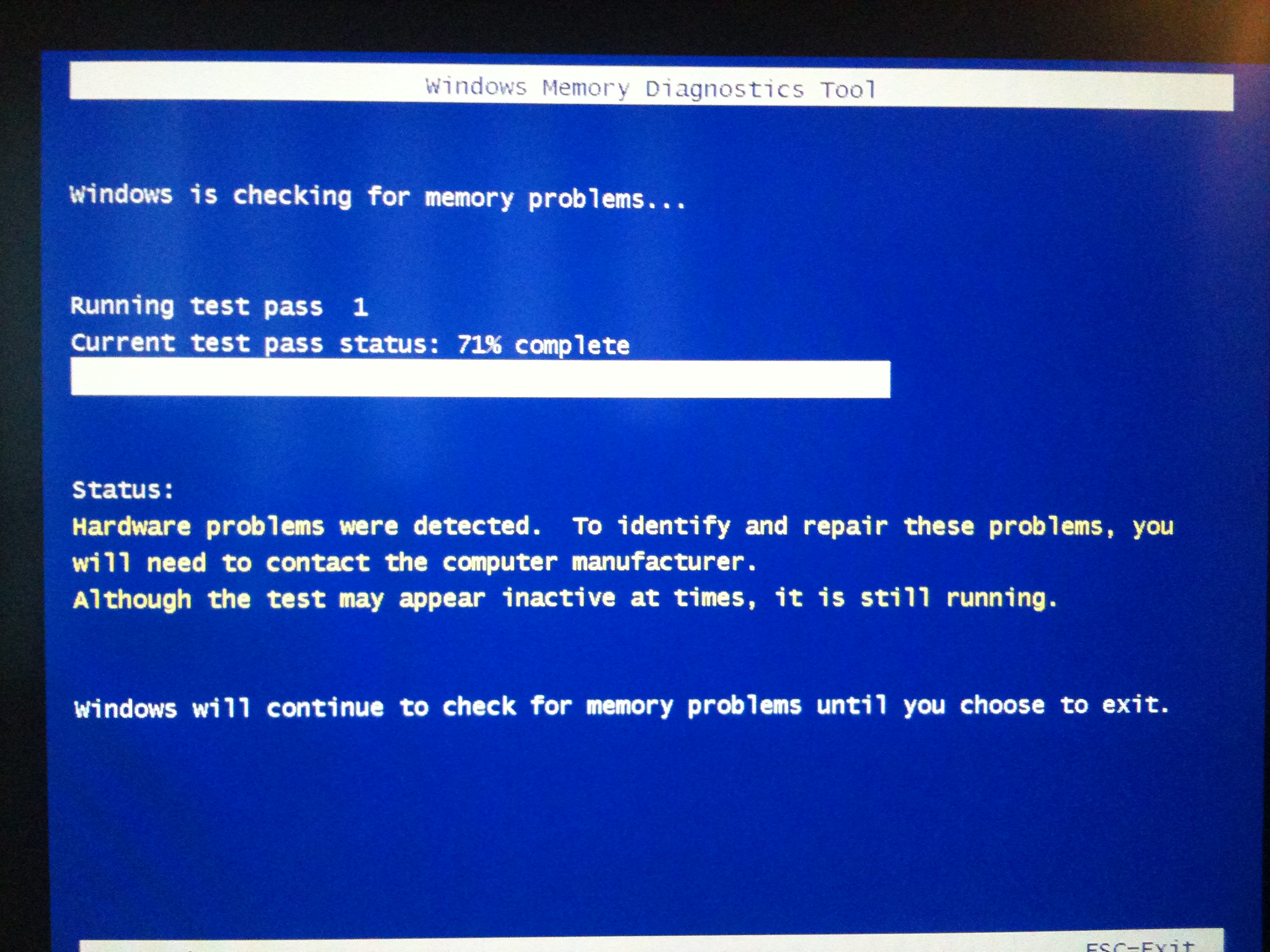

Var minnet som var feil. fjerna 2 brikker som vart installert for ca 2 månader sidan, så fungerte det fint.
Kva testar kan eg kjøra på minnet for å sjå om det er ødelagt eller berre innstillt feil?
Ka voltstyrke skal ddr 2 (800MHz) ha?
