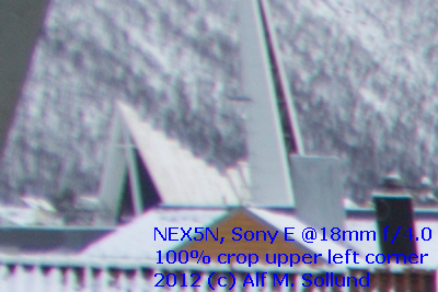

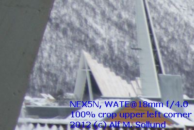

har gjort en liten sammenligning på svinbdyr Leica glass versus kit zoom på en Nex-5n. jada, jada, jada, vet at dette er urettferdig sammenligning, men hensikten er å forsøke å se hvor stor forskjell det er å bytte objektiv. Husk også at NEX tross alt er optimalisert for Sony E objektiver, så egentlig er forskjell enda større.
Dette viser også at NEX er en interesant platform for ulike objektiver (men f* f*en for et lusent stativfeste og ussel fatning på NEX-en).
Is a USD 600 camera worthy of a USD 5400 lens? – Resolution (NEX-5N with Leica glass versus kit zoom)
This small comparison has confirmed me of the value of using money on lenses. The Leica WATE on 18mm is surprisingly much sharper than the inexpensive Sone E kit zoom at same focal length. Actually the Leica is better at edge sharpness fully open (f/4.0) than the Sony at its optimum (around f/8), and approximately the same sharpness of the least resolution part of Leica as the highest resolution of the Sony (edge sharpness at Leica/4.0 = centre sharpness of Sony/8.0).
Please also remember that this comparison is resolution only, and that bokeh, distortion, flare and ghost have not been compared. Yet.
Et par utsnitt fra hjørne på største blender:
Edit: dette viser også at NEX-5N i mye større grad enn m43 kameraer slik som Pana GH-2 takler annet glass enn sitt eget. Se min tidligere "test".
