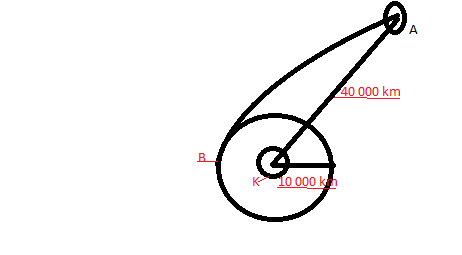

Bildet ligger i vedlegget.
Et romskip med massen 980kg er i posisjon A, 40 000 km fra sentrum av en klode K
som har massen 7.5 x 10^22
Radien i sirkelbanen k er 10 000km
I posisjon A har romskipet farten 500m/s. Romskipet beveger seg i en banee AB.
Ved B er det svært nær den ønskede sirkelbanen. For at romskipet heretter skal gå
i sirkelbanen, må det skje en oppbremsing når romskipet kommer fram til B. Mellom A og B er
rom-skipet bare påvirket av gravitasjonskraften fra K.
Hvor stor må farts endringen i oppbremsingen ved B være?
Svaret skal forøvrig bli 0.29km/s, om det kan hjelpe =)
