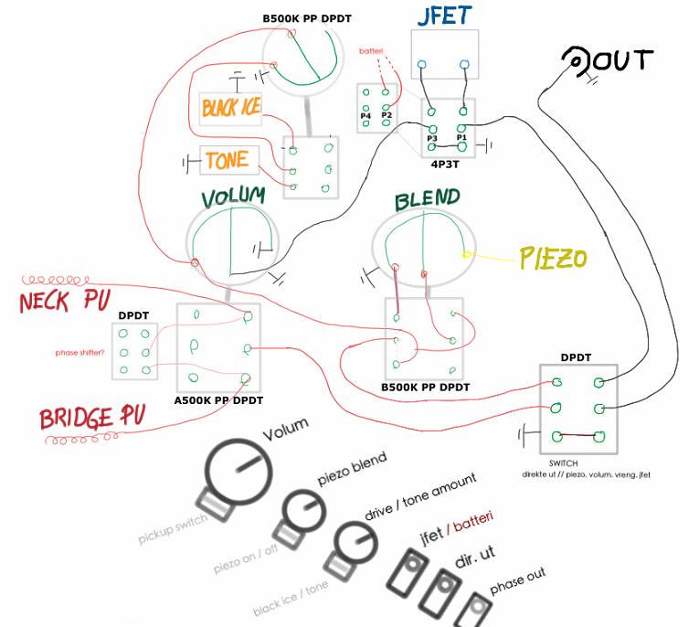

apegryn Skrevet 21. februar 2012 Forfatter Skrevet 21. februar 2012 (endret) Men med 250k motstand (50% med linear taper pot) vil jeg ikke få 50% opplevd volum, heller nærmere 90%..? Edit: målte et vanlig dimarzio log potmeter til 455k på fullt, og 389k på halv posisjon. Rundt 14/86%. Noe i denne stilen skal jeg koble PU, piezo, tone/black ice, utfasing og jfet preamp.. Push pull audio på volum/pickup velger og push push på blend og black ice. Alt utenom jfet delene er bestilt. Endret 21. februar 2012 av apegryn
