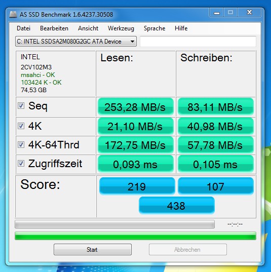

holvik Skrevet 9. februar 2012 Forfatter Skrevet 9. februar 2012 Da har jeg innstallert på nytt på den stasjonære. Brukte HDDrase 3.3 ,og oppdaterte firmware på SSD'en. Vil takke johome for glimrende veiledning !
