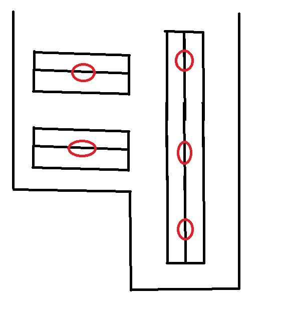

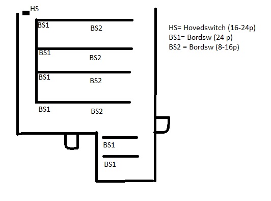

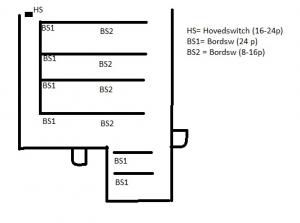

Phinex Skrevet 17. januar 2012 Skrevet 17. januar 2012 (endret) Hei! Vi er en gjeng som har arrangert lan for ungdom mellom 8-18 år i kristiansand i endel år nå, og nå er det slik at utstyret som ble kjøpt for endel år siden er på vei til å bli utdatert, og derfor er vi på utkikk etter nye bord switcher og kanskje en hovedswitch som er enkle (helst plug and play), stabile, driftsikre og helst med gb uplink. Dette ble laget i paint på 10 minutter, så beklager hvis noen er pirkete! Sånn som vi tenker og kommer ut fra bilde har vi en hovedswitch med gjerne 16-24 porter hvor det er tp ut til de 6 BS1. og videre er det tp fra BS1 til BS2 Det sitter ca 15-22 personer per rad. og ca 8-12 per rad nederst. I tillegg sitter crew (ca 10-12 personer på det som er den vannrette raden langs deltakerradene. Crew bruker samme switcher som deltakere. Noen kan i verste fall koble seg på Hovedswitch ved portmangel. Vi trenger egentlig helt nytt utstyr på det aller meste, vi har mye som kan brukes, men hvis vi skal klare å få noe som passer bra sammen hadde det vært greit å kjøpe komplett nå, slik at dette kan holde i noen år. Vi har desverre lite erfaring med nettverksoppsett og kan lite programmering, koding, server ogsåvidere, derfor er vi avhengig av utstyr som er enkelt og samtidig driftsikkert. Vi har også tenkt på GB uplink, men har lite erfaring, Dette blir vel vanskelig ved HS1 til BS1, men heller mer optimalt mellom BS1 og BS2 ? Det hadde også vært morro med GB på alle porter, men hvis prisen blir mye høyere med dette, er det lite poeng i. Har dere noen forslag og hva synes dere om dette oppsettet? Budsjettet ligger på ca 5-10 000 Endret 17. januar 2012 av Phinex
fomox Skrevet 18. januar 2012 Skrevet 18. januar 2012 Hp procurve 2510-24 som bordswitcher og hp procurve 2510-24G som core, det vi akkurat har kjøpt til 100stk. (da har vi 5 av 2510-24 hvor vi bruker 1 og har 1 i reserve + core switchen)
Phinex Skrevet 18. januar 2012 Forfatter Skrevet 18. januar 2012 (endret) Det ser bra ut ! Ser at det kommer på en ca 10-12 000 ved kjøp fra komplett.no og momsfradrag. Er disse plug and play, eller krever de noe oppsett i forkant ? Hvordan er dette å sette opp eventuelt? Bruker du samme oppsett når det gjelder antall switcher og bordoppsett, kunne vi gjort på en bedre måte ? Endret 18. januar 2012 av Phinex
