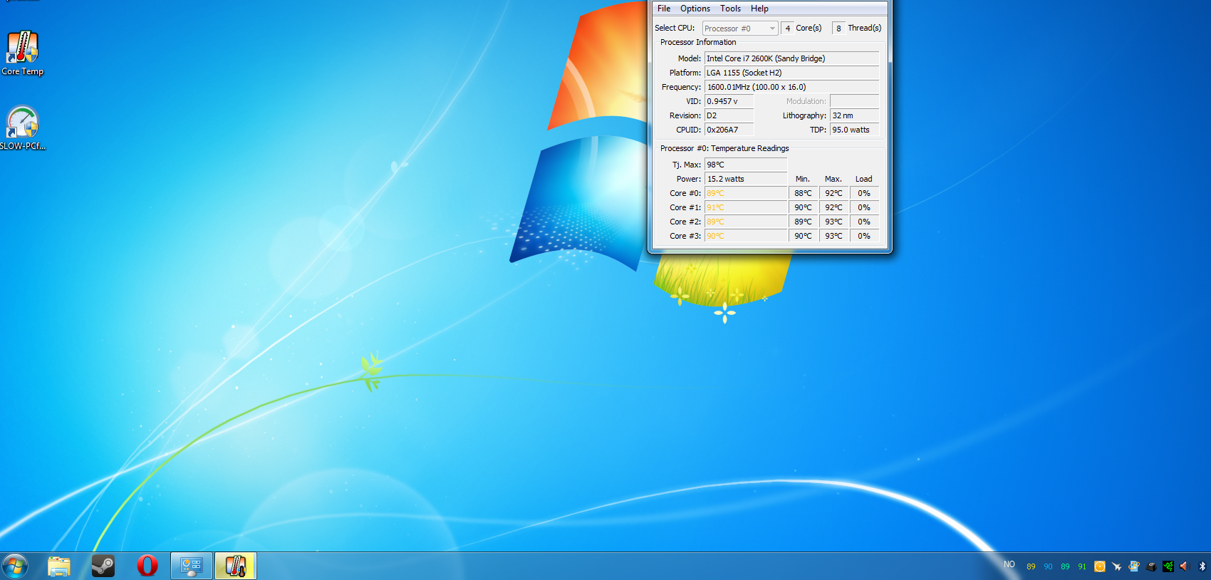

... nei. Bare nei. Skrevet 12. desember 2011 Skrevet 12. desember 2011 Hei! Kjpte nylig noen nye deler til pcen, og nå fungerer det selvfølgelig ikke -.- deler: -H80 cpu kjøler -asus P8Z68 -570 gtx -750 W strømforsyning -i7 2600K Etter å ha brukt lang tid på å finne ut hvordan en faktisk skal montere H80'en (prøvde og sette viftene rundt "ribben" både til chassis og direkte til H80 hovedgreia oppå cpu'en) og endt opp med å ha festet ledningene til viftene til hovedgreia, og deretter ledingen fra hovedgreia til cpu fan sloten. problemet er altså at viftene suser og går, mens cpuen slår nye rekorder for hvor høye temperaturene blir. har prøvd med å slå av autoklokke sekvensen som følger med på hk'et uten at dette har hjulpet så mye... prøve noen greier nå i sted (dvs at pcen lå på gulvet i ca. 30 min etter en relativt kort økt(30-40 min)) men det sto da med en gang jeg skrudde på pc'en at cpuen var oppe i 87 grader... har også kommet opp i 85 ved å titte i bios... vet noen hva som skjer? setter stor pris på all hjelp! Også verdt å nevne at hk'et også måler rammen til å være 25 grader i samme tidsintervall, så problemet er ikke den generelle kjølingen...

... nei. Bare nei. Skrevet 12. desember 2011 Forfatter Skrevet 12. desember 2011 (endret) Legger ved et bilde akkurat skrudd på pcen etter halvannen time pause... Hvor den var helt av Endret 12. desember 2011 av It's all about the lolz
... nei. Bare nei. Skrevet 13. desember 2011 Forfatter Skrevet 13. desember 2011 var oppe i 120 grader når jeg startet pcen i sted... det er vel teoretisk ikke helt mulig uten at ting klikker helt... så har konkludert med at det må være en feil i avlesningen... eneste mulige forklaringen på problemet...
