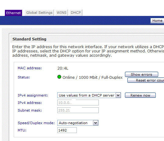

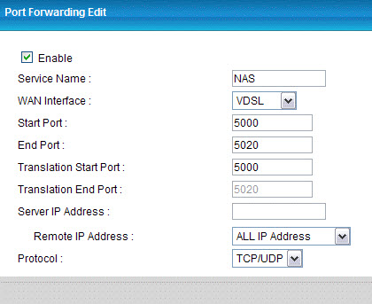

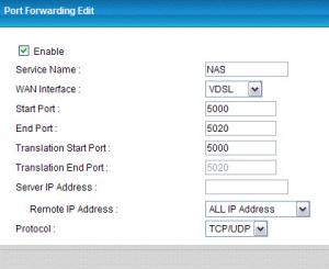

hhs Skrevet 9. desember 2011 Forfatter Skrevet 9. desember 2011 Så du har satt opp ftp tjenesten på boksen slik at du kan koble deg til på lokalnettet, men du må også videresende portene i routeren din så du når den utenfra. Det kalles Port forwarding. Du må da forwarde tilkoblingsporten du satt, jeg bruker port 21, og den må forwardes til NASets interne ipadresse, altså 192.xxx.xxx.xxx adressen. Du må også forwarde den passive portrangen din til samme adresse, jeg bruker range 5000-5020. Det står bruksanvisninger på nett med bilder og hele sulamitten hvis du googler det. Her er vindu i routeren. IP adressen du nevner hvor står den ? Sender også med flere bilder. Når en skal bruke FTP:// , hvordan kan jeg gjøre slik at brukere kan legge til dokumenter og endre dokumenter ? Evnt. har du noen sider hvor det står om dette enkelt forklart. Mangler kun port forwardinga nå. Har googla for mye.. blir helt forrvira
vidarkri Skrevet 9. desember 2011 Skrevet 9. desember 2011 Du må legge inn ipadressen til NASet ditt i port forward regelene, en regel for port 21 og en for 5000-5020. Nb, du må sette fast ip på NASet ditt i routeren, f.eks 192.168.1.20. Jeg kjenner ikke routeren du har så jeg aner ikke hvor du finner denne settingen, men du skal da bruke MAC adressen til NASet og sette en regel som sier at denne MAC adressen alltid skal få ipadresse f.eks 192.168.1.20. Så lager du forward regler som forwarder all innkommende trafikk på port 21 til denne ipadressen og all innkommende trafikk på portrange 5000-5020 til samme ip.
