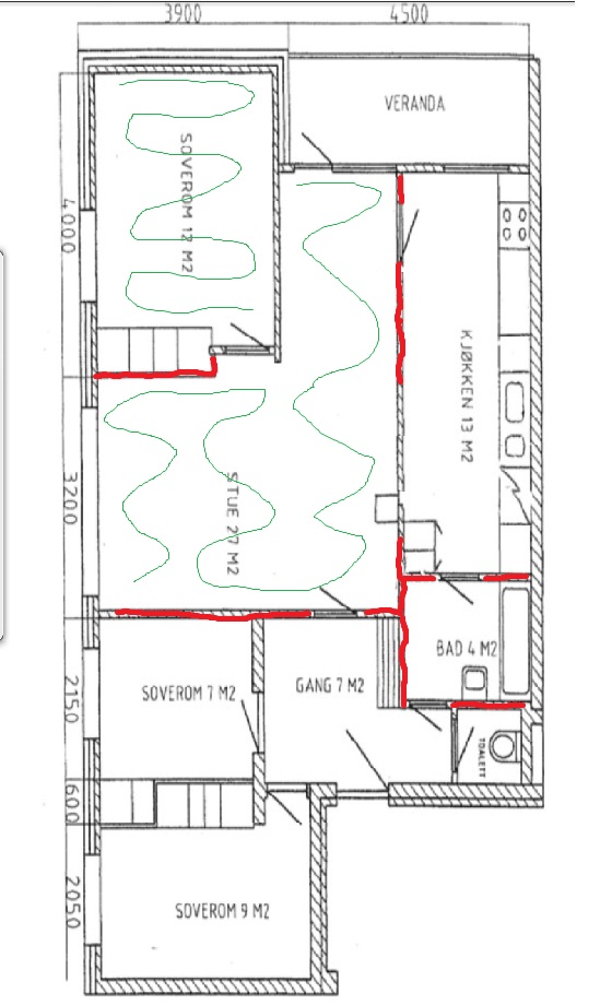

Lydisolere tak og delevis vegger etter denne tegningen. Bortkasta? Betongblokk

En liten forklaring på tegningen:
- Grønne striper, rom som skal ha lydhimling
- Røde vegger, gipsvegger som skal fylles med isolasjon
- Vegger uten farge, betongvegger
Vil det gi noe særlig effekt i form av mindre bråk fra naboer ved å gjøre endringene som er skrevet over? Eller vil det være ganske bortkastet siden det er så mange betongvegger overalt som tar med seg lyden?
Det er en åpen dør løsning inn til kjøkkenet og døra fra stue/gang vil bli byttet i en dør som isolerer mere.
Naboer er på alle kanter bortsett fra der lengdene er beskrever, dvs venstre og toppen av tegningen

Det er ikke lett å lydisolere skikkelig, spesielt ikke etter at alt er ferdig i leiligheten.
Er det en nybygd leilighet så kan man jo klage.
Kluet med skikkelig lydisolering er at platene du setter opp ikke er i kontakt med noe, de må altså fuges på plass med akrylmasse eller tilsvarende. Jeg ville nok gjort det på veggen som er direkte i kontakt med naboen, men det er jo antagelig noe herk siden det ser ut til at alt av skap o.l. allerede er montert.

Takker for svar :)
Joa, greit nok det. Men hvis jeg bare konsentrerer meg om stua og soverommet jeg skal bruke på lydhimling, samt isolerer veggene markert rødt rundt stua/soverommet. Og bytter ut til gode dører inn til kjøkken og gang.
Vil vel bli ganske så bra lydisolert det da eller vil gipsveggene bli et for svakt punkt? Er hovedsak oppover og til gangen det er lytt etter det jeg merka.

Modifiserte førstetråden så den gir mye mere mening :p
