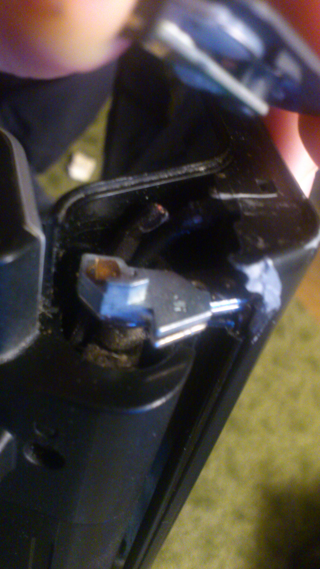

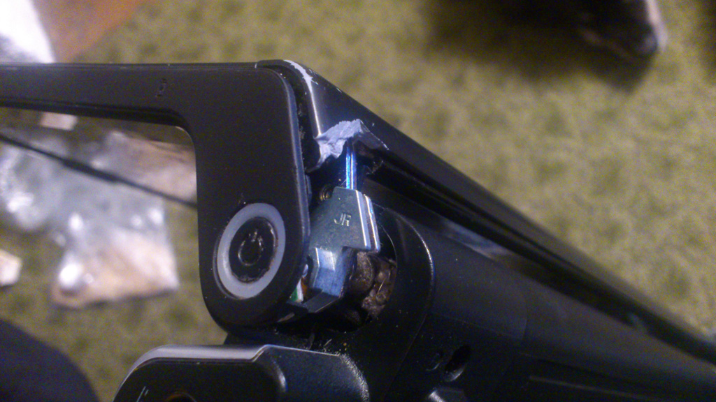

En kamerat av meg har en Dell Studio 155. Laptopen er kjøpt i 2009 så vil anta at garanti er utløpt.
Problemet er: Etter litt hard medfart har deler av deksel på høyre side av maskinen blitt ødelagt.
Resultatet er at maskinen ikke lenger lar seg skru på.
Såvidt jeg kan se er grunnen at ledning som går fra power knapp og inn i selve maskinen ved skjermen er røket.
Er dette mulig å reparere, eller må min kamerat anse denne maskina som tapt?
Får du av knappen a?
Er det kun 2 ledninger i kabelen prøv å sett en binders på begge så de kortsluttes og se om den starter da.
Man må da ta vekk bindersen igjen, for å hode ledningene sammen vil da slå av igjen.
Hej, jag heter Emma och arbetar på Dell. Jag beklagar att din kamrat har problem med sin dator. På bilderna ser det ut som att denna skadan är självförvållad och täcks därför inte av vår garanti. Du kan dock kontakta vår support och sända dem bilderna så att de dubbelkollar det, och är skadan utanför garanti kan de sända dig ett kostnadsförslag. Du når supporten på telefon: 67 11 68 82.
