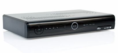

pavllion Skrevet 2. desember 2011 Skrevet 2. desember 2011 (endret) Hei jeg har en HD mottaker PVR PACE TDS850NV. Jeg kjøpe den ifjor 2010. Jeg har problemer med å koble meg til VOD. Jeg har en nettverkskabel plugget i, men får ikke internett tilkobling. Når jeg kjører en test står det tilkoblet. Hva kan være problemet, har tenkt å se mange gratis filmer på VOD i julen. Tusen takk Endret 2. desember 2011 av pavllion
