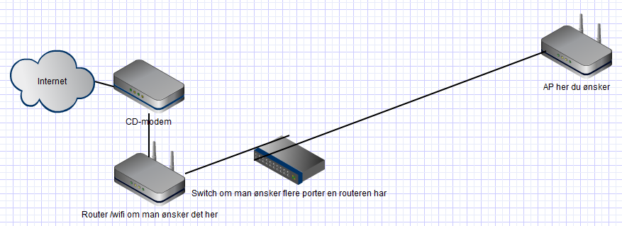

uffa90 Skrevet 1. desember 2011 Skrevet 1. desember 2011 Hei jeg har en problemstilling som jeg vil ha noen forslag på hvordan jeg kan sett opp et greit hjemmenettverk. Har internett fra CanalDigital "25/2.5 Mbps. Jeg vil ha forslag hvordan jeg kan ha et akssespunkt et stykke unna selve modemet + en 16 port svitsj i nærheten av selve modemet. For nå har jeg alt på et sted å jeg syns det er alt for my rot i det hjørnet å har lyst å få det ryddig.
War Skrevet 1. desember 2011 Skrevet 1. desember 2011 Har du switch i modemet? Jeg har ikke det (fra CD) så da må du trekke kabel til en router og fra den routerens switch trekke en kabel til den neste switchen om portene i routeren ikke er nok. AP kan du plugge i hvor som helst i switchene, det er bare å trekke en lang kabel det til et annet sted? Ledningsrot er mitt store problem, har kjøpt hvite kabellister og lagt det meste i.

War Skrevet 1. desember 2011 Skrevet 1. desember 2011 (endret) Komplett har pallesalg på denne http://www.komplett....aspx?sku=635722 Men nå må du ikke ha så kul router da. Jeg har en 19" 3com så jeg har ikke noen erfaring med de billigere routere. Sånn har jeg det nå Det er vel sånn du også ville ha det? Hvor mange porter må du ha ved routerens plassering? Har trådløse mobile enheter N-kort? Isåfall ikke kjøp en billig B/G-AP Endret 1. desember 2011 av War
Hollowpoint Skrevet 1. desember 2011 Skrevet 1. desember 2011 Har denne selv hos naboen:-) http://www.komplett.no/k/ki.aspx?sku=365878 . Og Ultra 25/5 fra CD (til samme pris som 25/2,5)! Har wlan oppkobling på 240-300Mbit. (gjennom 3 vegger og 20meter). Og får på linjetest (tptest.se og speedtest.net) 24,5/ 4,9!! :-). Switch må kobles opp etter router, da CD ikke router mere enn 1 stk IP! De fleste routere har 4 linjeutganger og kan route tråd og trådløst 100 - 200 (interne) IP'er.
