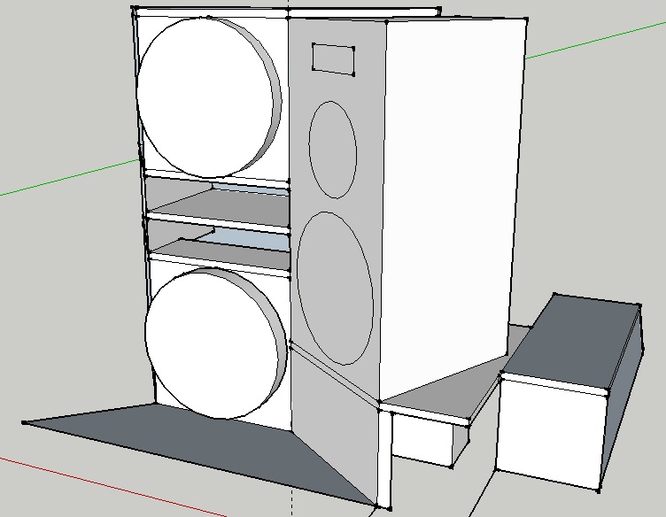

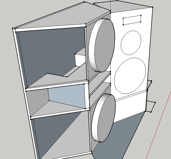

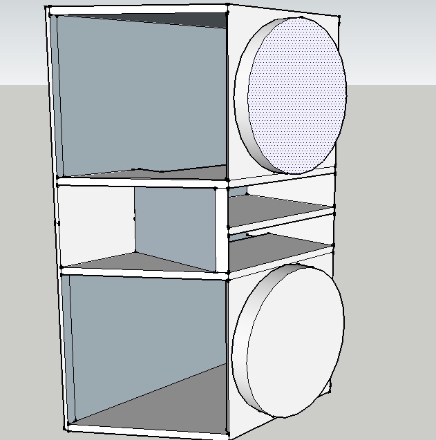

9ls1 Skrevet 27. november 2011 Skrevet 27. november 2011 Hei Jeg har laget en tegning av kasse planen og lurer på om den kommer til å funke. Og hvordan er det med løsningen på portinga? vil det funke eller må den være "lengere/dypere"? utvendig Mål: Høyde 50+10+10+50 = 125 Dybde: 40 Lengde forran: 50 Lengde Bak: 110 Volum per element 170l (ikke regnet med portene) Port: 11*50 = 550
cossiemk1 Skrevet 28. november 2011 Skrevet 28. november 2011 Tror du skal lage en tegning her, for dette var ikke så lett å forstå. Og port 11*50=550, hva er dette??
9ls1 Skrevet 28. november 2011 Forfatter Skrevet 28. november 2011 (endret) Tror du skal lage en tegning her, for dette var ikke så lett å forstå. Og port 11*50=550, hva er dette?? glemte å legge med bildet... 11*50 er port størrelsen 550cm^2 Endret 28. november 2011 av 9ls1
cossiemk1 Skrevet 28. november 2011 Skrevet 28. november 2011 Hvis portene er regnet ut til elementene, så skal dette gå fint
