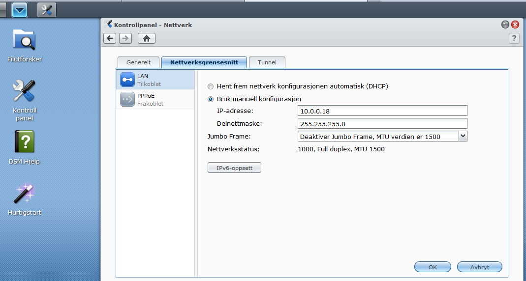

Da har jeg anskaffet en Synology 411j. Sammen med 2 stk. 2Tb disker. Lett å montere og rimelig raskt å legge inn en god del data (brukte en lørdag :-))
Men jeg har et problem som skyldes min lille nettverksforståelse.
NAS'er er koblet rett i ruter med kabel. Jeg fikk kontakt med den via adressen http://10.0.05. (som er oppgitt i boken)
Men etter å ha skrudd den av var det ingen forbindelse på denne adressen. Derimot dukket den opp på http://10.0.07.
Hvordan skal jeg sette opp dette så den ikke hele tiden skifter lokal nettverksadresse?
Takker!
Da er fast IP satt i NAS'en! Det funket utmerket!
