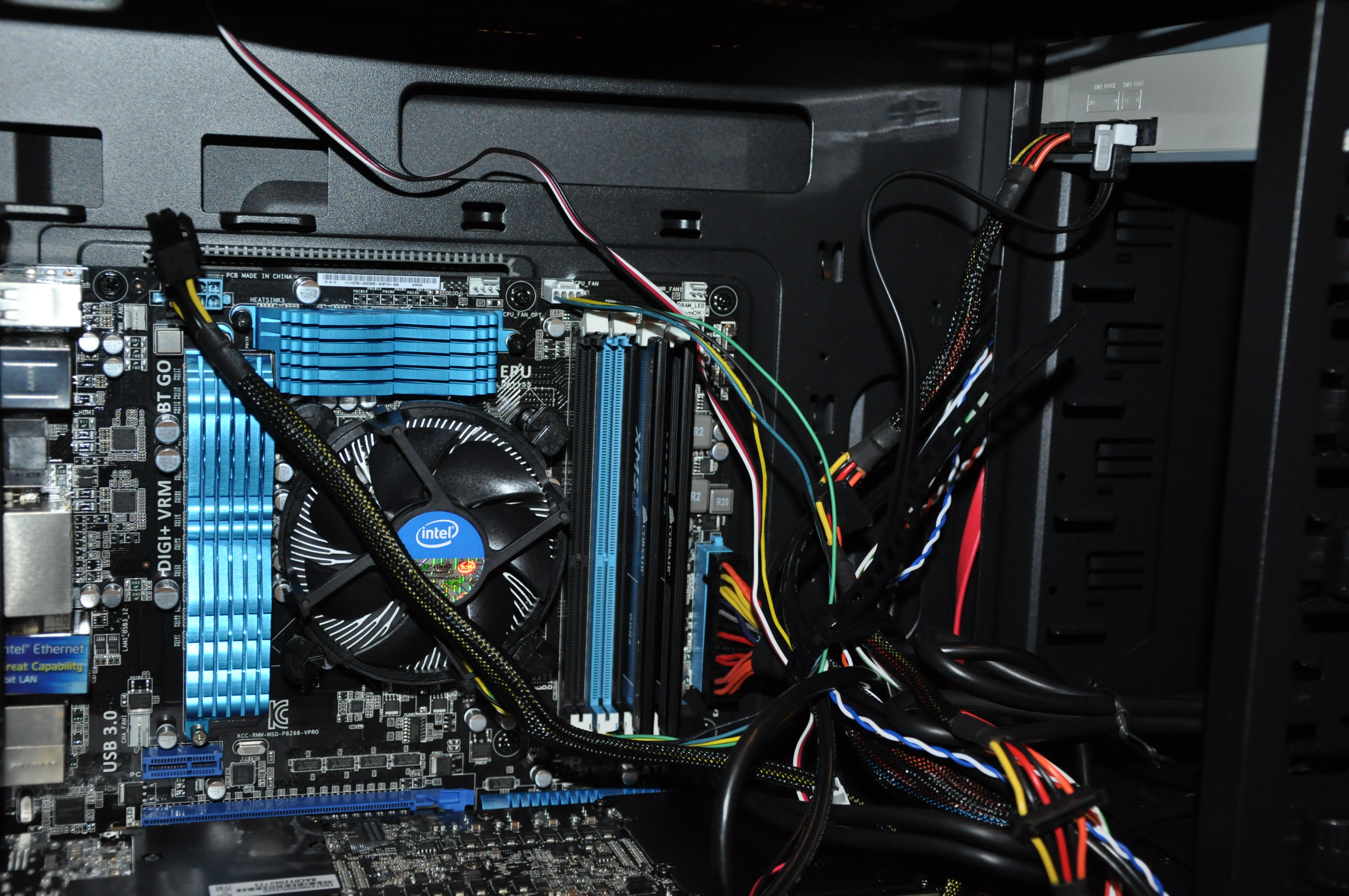

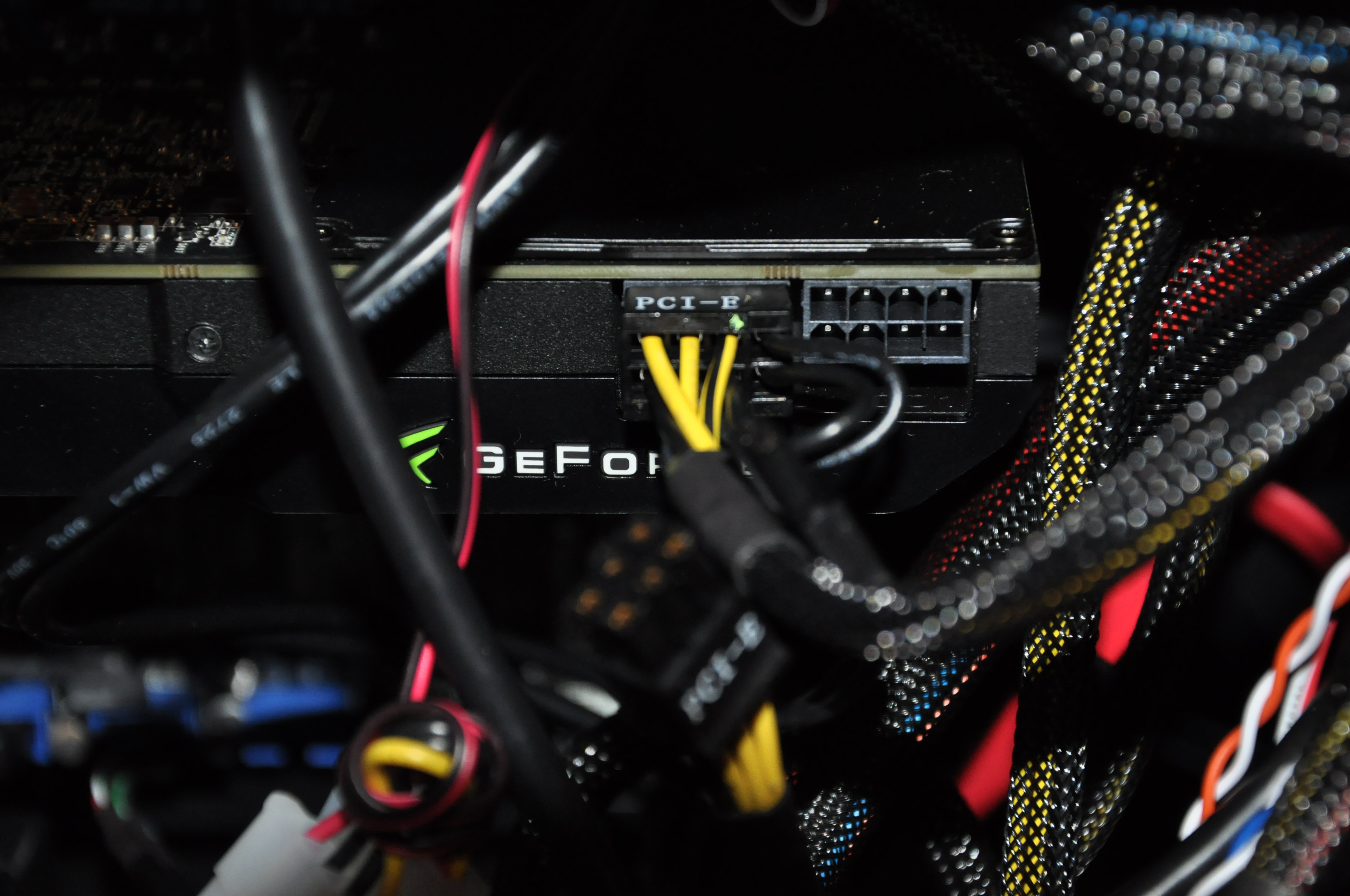

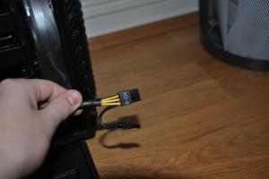

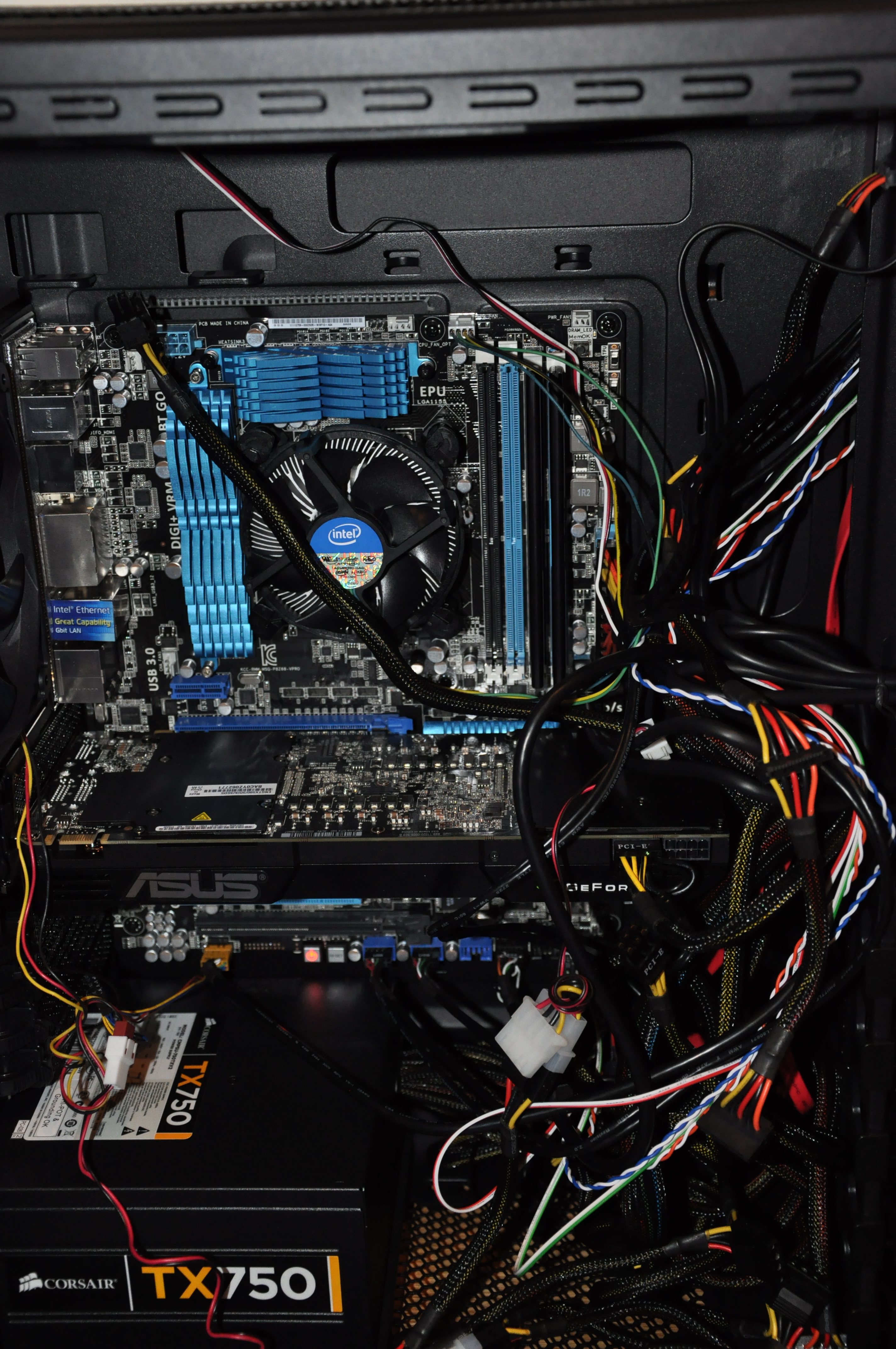

Hei, nylig kjøpte jeg meg en ny gaming PC, som også er min første. Jeg har bygget den selv, så det er litt vanskelig for meg å finne feil. Det er på en måte ett problem som ikke er ett problem, men jeg får komme på sak. Alt virker som det skal, jeg har fått innstalert windows og det virker relativt problemfritt. Men Grafikkortet vil bare virke om jeg bruker en PCI størmkabel, den har to inntak og de fleste jeg kjenner sier det er best/lurest å bruke begge. Jeg kan ikke se for meg at det er ett strømproblem, siden den har mer enn anbefalt strøm og jeg har ikke kjørt noen operasjoner som vil kreve mye arbeid? Har dere noen ide om hva problemet kan være? Jeg kan godt skaffe noen bilder og slikt om det skulle være nødvendig.

Fungerer virkelig kortet med kun én PCIe-strømkabel tilkoblet? Hva skjer når du kobler til begge?
Hvilken PSU har du?
Edit: Post gjerne hele oppsettet i samme slengen.

Tja, du kan begynne med å plugge den 4pins kabelen som henger og slenger inn oppe ved CPU. Per nå har du kun en 4pins tilkoblet, men du bør ha 8pin. Videre er RAM-brikkene satt i feil spor. To brikker skal/bør stå i spor med like farger. Hvilke bruker ikke å ha stort å si, men du kan jo se i manualen.
PSU skal være kraftig nok for skjermkortet ja. Du har skjermen tilkoblet GTX590 og ikke IGP/intern bak på HK?
Såvidt jeg kan se står det ikke at man kun skal ha 4pin tilkoblet. Uansett, å koble til 8pin har ingenting å si. I enkelte tilfeller kan kun 4pin føre til at maskinen ikke starter som den skal.
Skjønte ikke helt hva som var problemet med to PCIe tilkoblet skjermkortet. Og hvorfor har du skjermen koblet til IGP? Koble skjermen til GTX590, plugg inn begge strømkablene og plugg inn den 4pins-kabelen så ser du om det skjer noe.
Edit: Slik RAM-brikkene står vil de kjøre i single-channel som nevnt av phlake lengre bak her. Mao, de vil fungere, men ikke helt optimalt. Dog er det ikke snakk om mange prosentene med ytelsestap.

Haha, takk for hjelpen! Byttet plass på Ram'en, koblet inn begge 4 pins kablene og begge PCI'ene. Alt fungerer som det skal nå :D
