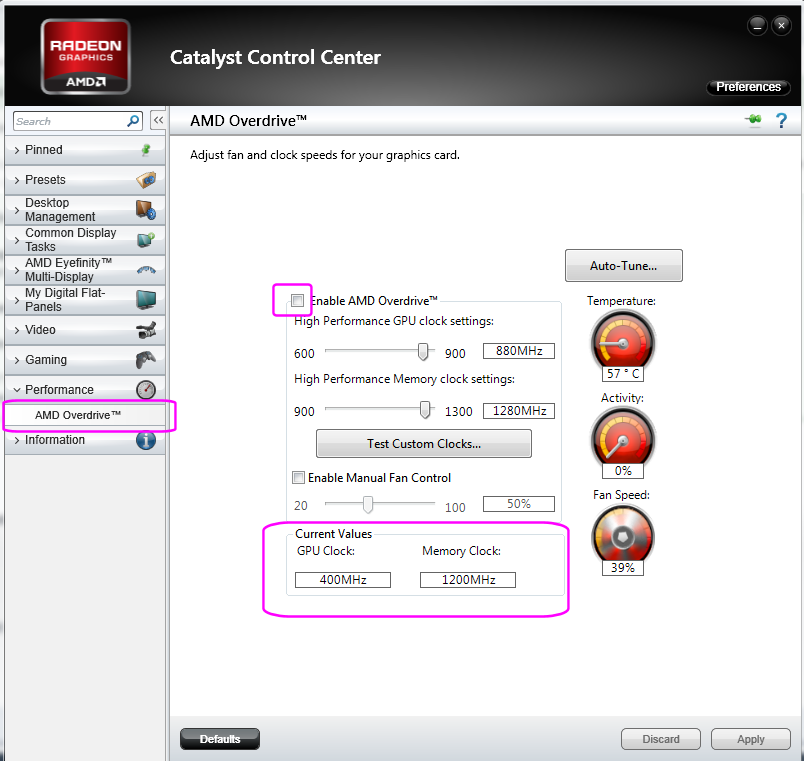

helsten2 Skrevet 26. oktober 2011 Skrevet 26. oktober 2011 Har du "tuklet" med ATI Overdrive i Catalyst ? Jeg hadde kjempeproblemer med flimring på sekundærskjerm på mitt 5870 kort. Det er visstnok en bug som ble introdusert i ver. 10.11 av Catalyst, men idle clock bug-en skulle vært fikset i ver. 10.5 (setter idle til 400/1200). Men den jo ut til å være der fremdeles... det dukker opp spørsmål på forumet med jevne mellomrom. Jeg slo av Overdrive og det ordnet seg (kanskje ikke det du vil, men ...) Hvis du googler så finner du flere forslag til løsninger. f.eks.: - Gå tilbake til en eldre versjon av Catalyst eller - Slå av Overdrive eller - bruke andre DVI-kontakter (swappe skjermene - funker visstnok av og til) Sjekk også "Idle clock values" for GPU og Memory. Bør være minst 400 for GPU and 900 for MEM. Jeg kjører 400/1200 på ver. 11.8

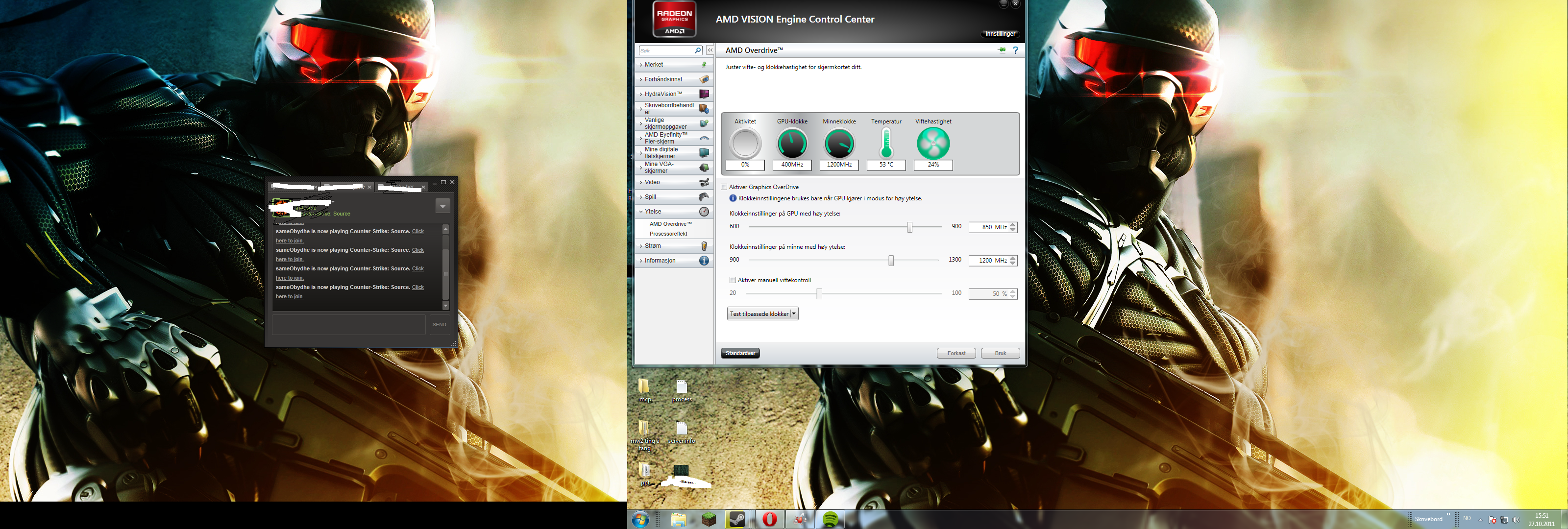

wtf1337 Skrevet 27. oktober 2011 Forfatter Skrevet 27. oktober 2011 Har du slått av overdrive? Ja... Men min ser sånn ut:diss.png
helsten2 Skrevet 27. oktober 2011 Skrevet 27. oktober 2011 Jeg har ikke siste versjon ... Men du kjører jo uten overdrive, så da er nok ditt problem forskjellig fra mitt ... ... da vet jeg ikke .. sorry!
