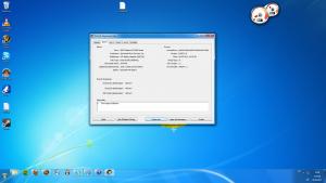

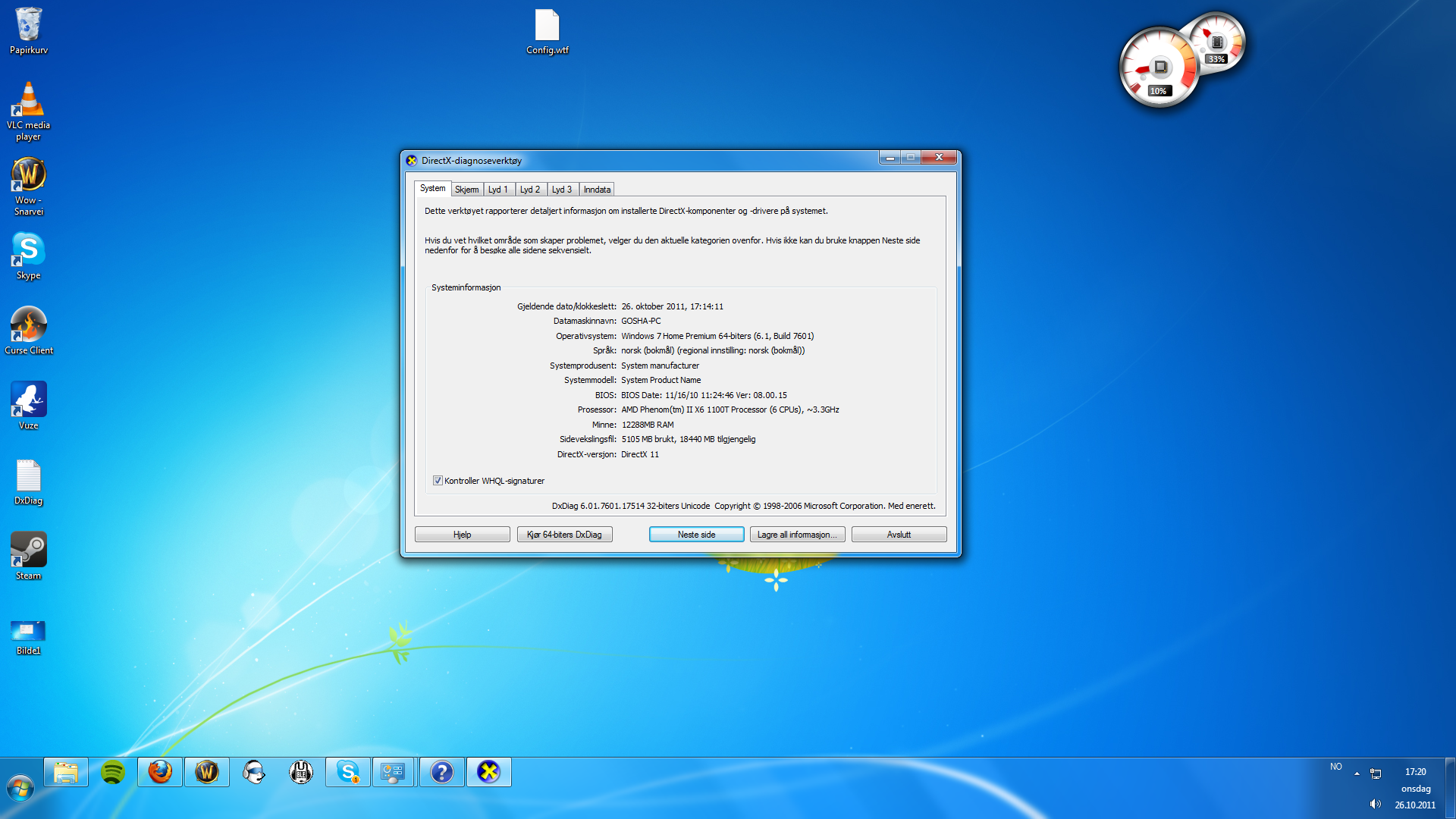

Eg har gnidd meg i hue i en uke etter eg bydge ny pc, fordi når eg kjører spill så er fps'en
ekstremt lav å utrolig ustabil, og viss eg alt tabber ut av WoW f.eks å har VLC oppe på pause eller igang så har bildet fryst men fortsetter å spille lyd.

Du taper ytelse på å kjøre 3 brikker på det oppsettet, ja du har kjøpt feil ram.
Ta ut den ene brikka.

Hadde samme problem for en uke siden. Formaterte og tok en annen harddisk i bruk problemet endret seg ganske mye. Tilbakestilte CMOS, Problemet minket mer. Kjøpte ny harddisk og ny ram, problemet fiksa seg helt.
Sannsynligvis noe med RAM'en din. I tillegg er 12gb ram overkill i de fleste tilfeller. Uansett hvilken RAM du skal ha, kjøp 2 moduler og kjør de i dual-channel. Skal du ha 12gb, kjøp 2x6gb.
Det skal også sies at dette problemet ikke skal ha noen ting med at RAM'en er optimalisert for Intel sine prosessorer. Det eneste det gjør, slik jeg har forstått, er at ytelsen blir litt bedre, men noe du ikke vil merke. + at optimaliseringen er hovedsaklig viktigst for de som overklokker mye og vil ha mest mulig utbytte.
Jeg sier - Skaff deg 8gb RAM 1600Mhz :) Skal du ha mer, er det oftest overkill, men til videoredigering f.eks. er det fint :)
