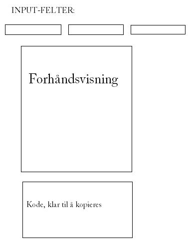

dimdal Skrevet 27. oktober 2011 Forfatter Skrevet 27. oktober 2011 Flott! Neida, trenger ikke en nedlastbar fil - men trenger at man kan både se resultatet og hente ut HTML-koden fra en tekstboks. Mailen som skal forhåndsvises kan jeg eventuelt presse inn i en div, men koden må jeg ha slik at den enkelt kan kopieres ut og limes inn i en ny fil. Men; Utfordringen min er at jeg ikke klarer å sette inn verdier i en <textarea>. Når jeg med jQuery velger ID-en til elementene jeg skal sette inn variabelverdiene i, så skjer det ingenting. F.eks. ligger det i textareaen: <textarea> <div id="verdi"></div> </textarea> Og jeg bruker følgende jQuery-kode til å sette inn verdien: $('#verdi').html(inputvariabel); Men ingenting endres i det som ligger innenfor textarea. Hva gjør jeg galt? Skisse:
torbjørn marø Skrevet 27. oktober 2011 Skrevet 27. oktober 2011 (endret) Men; Utfordringen min er at jeg ikke klarer å sette inn verdier i en <textarea>. Når jeg med jQuery velger ID-en til elementene jeg skal sette inn variabelverdiene i, så skjer det ingenting. F.eks. ligger det i textareaen: <textarea> <div id="verdi"></div> </textarea> Og jeg bruker følgende jQuery-kode til å sette inn verdien: $('#verdi').html(inputvariabel); Men ingenting endres i det som ligger innenfor textarea. Hva gjør jeg galt? Du kan vel ikke ha en div inne i en textarea?! Sett id'en på textarea i stedet. I jQuery-linjen antar jeg du må sette text, ikke html. Har ikke gjort noe sånt før, men ville prøvd det.. Interessant å løse dette i ren JavaScript forresten. Har aldri tenkt på denne muligheten før, men bør funke.. Endret 27. oktober 2011 av torbjørn marø 1
