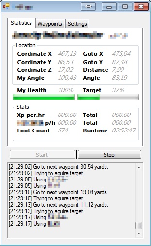

Blir mange forskjellige termer her så for at jeg ikke skal drive å snakke rundt meg selv ligger jeg ved ett bilde og en link til en wiki overview til en applikasjon som benytter seg av treesharp.

Har laget "proof of concept" kode base for en bot ja (annet spill). Dog den er heller meget dum og er lite dynamisk, og langt ifra skrevet på en effektiv måte, men med brennende interesse for automatisering veldig gøy å leke med.
Så neste steg er å få litt system i rotet.
Ikke minst det å prøve seg frem med ting som gjerne ikke er rett frem er også spennende og veldig gøy når det begynner å virke :)
Har lagt ved ett bilde av noe jeg snekret sammen noen kvelder siden.
