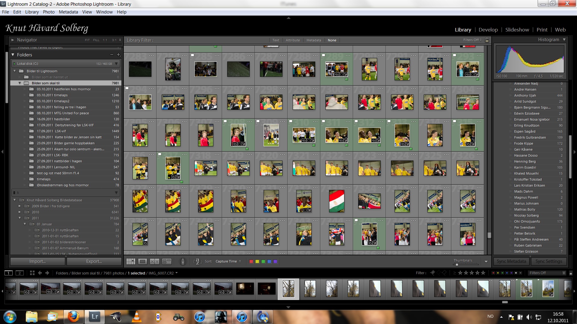

Har en dell laptopp, på denne har jeg to mapper for bilder.
En som heter "bilder fra disk " og en "bilder til disk".
Har også catalogen med presets og andre ting liggende lagret på pcen.
Har så en ekstern harddisk jeg kan koble fra eller til som bildene ligger lagret på. (denne tas det også backp av med "syncback")
Med denne løsningen vil jeg kunne velge hvilke bilder jeg skal kunne ha med meg og jobbe med, og hvilke jeg ikke trenger å ha med. Hvis jeg skal jobbe med foreksempel bilder i fra siste fotballkamp så drar jeg mappen i fra ekstern harddisk og inn i mappen "bilder fra disk". (dette gjøres inne i lightroom)
Når jeg da har flyttet filene og koblet i fra harddisken vil jeg ha disse bildene liggende på min bærebare pc. Da kan jeg redigere og eksportere bildene. De resterende bildene som ligger på ekstern disk hjemme kan jeg bla og se på i lav oppløsning men jeg kan ikke redigere på disse.
Hvis jeg er ute i felten og skal importere bilder til pcen så gjør jeg det på vanlig måte, men legger de i "bilder til disk". Når jeg kommer hjem så flytte jeg den over til den eksterne harddisken og "syncback" vil da automatisk ta en backup når filene er på harddisken. Tar også backup av katalogen samtidig både til ekstern lagringsdisk og backup disker.
Dette er et system som fungerer godt for meg. Når det blir fult på ekstern disk er det bare å sette opp enda en ekstern disk slik som den forrige. Hvis jeg ønsker kan jo også dette utvides slik at de eksterne diskene settes opp som nas og når jeg da er tilkoblet nettverk hjemme dukker disse opp automatisk. Har tenkt dette i fremtiden men ikke behov for det enda.

Den måten å gjøre det på, fungerer sikkert utmerket. Lightroom har også en innebygget funksjon som heter "export as directory" som skal sikre at alle innstillinger følger med bildene. Husk også at LR-biblioteket ikke er det samme som selve bildefilene dine, så man må skille mellom disse to tingene når man velger løsning for å jobbe på flere maskiner.
Jeg gjør dette slik det er beskrevet her og her og det fungerer utmerket for meg!
