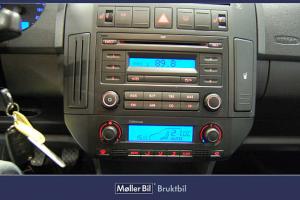

Noen som har erfaringer med å ta ut denne spilleren og kike bak?

Som du ser på bildet, så har du fire vannrette spor, ett i hvert hjørne av spilleren, her skal du bruke et uttreksvertøy beregnet for den spilleren, for å trekke spilleren rett ut.
Overgangene du linker til på biltema, er hvis du skal skifte ut spilleren din osv, og er ikke brukendes til ditt formål.
Her finner du det du trenger: http://transmedia.mystore.no/index.php/cPath/193_542
Ta en tlf eller send en mail til han, så får du svar på hva du trenger ;)
