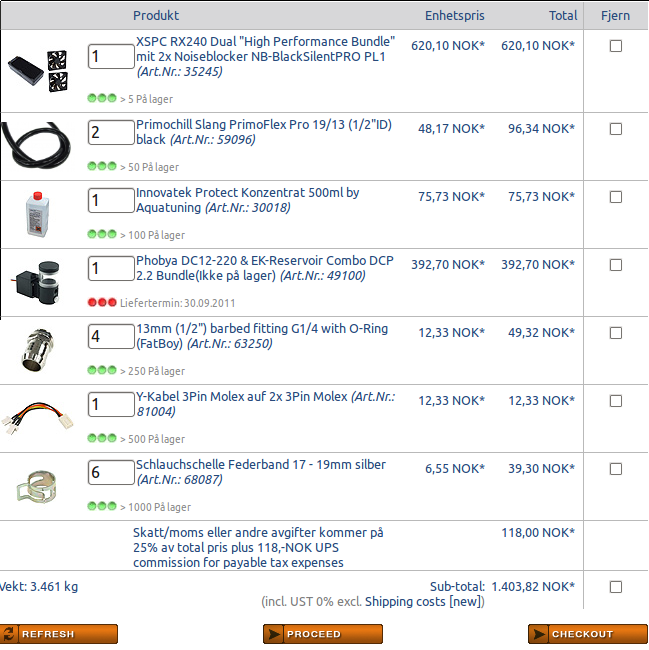

vhaarr Skrevet 27. september 2011 Skrevet 27. september 2011 ja, eg har allerede kjøpt det kortet og vil beholde det, så trenger en liste over deler som trengst for å kunne kjøle det Hvilket kabinett har du? Vil du montere alt internt, eller kan det henge ut på baksiden av kabinettet? Hva slags vanntank vil du ha; en som monteres i 5.25" eller en som monteres internt som f.eks. en sylindertank? Isåfall, skal tanken være liten eller stor? Er du ute etter fancy effekter eller bare noe som fungerer? Skal ting se presentabelt ut? Vil du ha farge i vannet? Vil du ha tykke eller tynne slanger? Vil du ha maks ytelse eller minimum støy? Vil du kunne styre viftehastigheten? Skal du kjøle både CPU+GPU eller vil du bare ha til GPU? Se der, svar på det så lager jeg en handlekurv.
J. Verlander Skrevet 27. september 2011 Skrevet 27. september 2011 Ikke silver kill coil. Har forresten den samme blokka på samme skjemkort. Spør hvis det er noe du lurer på med det. Fordi? Jeg har alltid sverget til Kill coil og har aldri hatt noen problemer. Såvidt jeg ser så anbefaler også 99% av alle folk det. Link
ZaiCoN Skrevet 27. september 2011 Forfatter Skrevet 27. september 2011 kabinettet er: http://www.komplett.no/k/ki.aspx?sku=599984 visst det er muligt ville eg helst ha festet det på toppen av kabinettet og dratt slangene gjennom dei hullene som er på dette kabinettet. hadde passet best med en tank som eg kan feste i 5.25" siden har 5 ledige sloter der, det med størrelse vet eg ikke så mye om siden eg har aldri brukt dette før skal bare ha noe som fungerer greit til å holde en passelig tempratur på dette kortet, farge i vannet har ikke noe å si. litt tykke slanger så dem tåler litt og noen som ikke bøyer seg altfor lett eller som må bruke mye makt på å få bøyd på plass der det trengst. er bare ute etter noe som kjøler det til en grei tempratur og ikke bråker for mye, så noe midt imellom ytelse/støy. trenger ikke å styre viftehastigheten. kun til gpu siden eg allerede har corsair h80 til cpu

vhaarr Skrevet 28. september 2011 Skrevet 28. september 2011 Men klart, du kan jo handle på techbay.no og få litt andre priser, jeg vet ikke. Ellers trenger du litt destillert vann til å blande det konsentratet med.
Gjest medlem-83883 Skrevet 28. september 2011 Skrevet 28. september 2011 De slangeklemmene du har valgt blir veldig tight på den slangediameteren og de niplene. Jeg prøvde nøyaktig samme klemmer og nipler på 19mm (3/4") OD slange, og det var bare så vidt det var mulig å bryte på plass klemmene. Jeg ga faktisk opp etter å montert to koblinger, og gikk over til vanlige skruklemmer fra Biltema. Gikk etter hvert bort fra det også, og bruker nå kompresjonsnipler.
