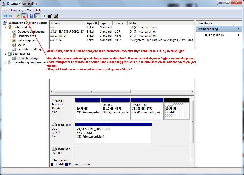

wiberos Skrevet 10. september 2011 Skrevet 10. september 2011 Det kan være til hjelp å se hvordan det ser ut i diskbehandling din. Eller om du selv vil, kontrollere om du har mulighet å shrink den D:, flytte data fra den D: til den nye partisjon du lager ,slik at du frigjører plass til høyre for den C:.

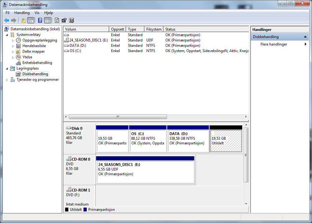

migestian Skrevet 10. september 2011 Forfatter Skrevet 10. september 2011 (endret) Det kan være til hjelp å se hvordan det ser ut i diskbehandling din. Eller om du selv vil, kontrollere om du har mulighet å shrink den D:, flytte data fra den D: til den nye partisjon du lager ,slik at du frigjører plass til høyre for den C:. Sånn ser det ut hvis jeg reduserer D:/ med 20GB. Sånn som det da står nå, så har jeg mulighet til å lage en ny partisjon med de 20GB, eller øke D:/ med de samme 20gb jeg akkurat reduserte med. På C:/ har jeg hverken mulighet til å redusere eller øke volumet. Endret 10. september 2011 av migestian
PerB Skrevet 10. september 2011 Skrevet 10. september 2011 D: ligger og sperrer for utvidelse av C: Du må enten flytte D: kopier innhold til annen disk, fjern D:, utvid C:, reetabler D:, Kopier data tilbake til D:.
wiberos Skrevet 10. september 2011 Skrevet 10. september 2011 Riktig som PerB sier, men i tllegg lese teksten på vedlagt bilde.
