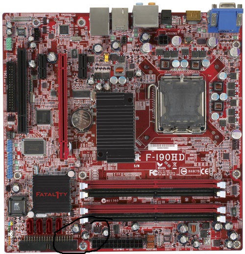

Når jeg kobler alt opp som normalt får jeg ett lite rødt lys som lyser opp her omtrentlig:
Se på fatal1ty-f-i90hd_top_500.jpg vedlegget
Dette lyset blinker. Og dataen vil ikke starte opp.
Vet at neste steget ikke er en genistrek, men gjorde det allikavel bare for å se hva som skjedde.
Lot ALL! spenning stå på, dro ut 24pin kontakten og satt den inn igjen. Da stoppet det røde lyset å blinke, og begynte å være stabilt. Nå kan jeg starte dataen, men tar jeg f.eks å tar ut spenningen fra psu'en, så må jeg gjøre det om igjen for at dataen kan starte. Selvfølgelig ikke en løsning som er levbar for verken meg eller elektronikken.
