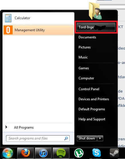

Tord93 Skrevet 2. september 2011 Skrevet 2. september 2011 Havner filmer, musikk, bilder og andre dokumenter på C: ? Legger du diverse saker på skrivebordet? Isåfall kan du jo endre plasseringen av mappene til D:

Tord93 Skrevet 3. september 2011 Skrevet 3. september 2011 (endret) Først: Når du er inne der, høyreklikker du på Desktop eller hvilken mappe du vil, også properties. Etter du har endret fra C: til D:, trykker du OK, så vil det ta rundt 5 sekunder eller mer (avhenger av hvor mye du har), så er det ferdig Edit: Ah, glemte en ting, du vil få opp et par varsler etter å ha trykket OK, da er det bare å trykke ja på begge. Edit2: Dette går ann å gjøre på alle mappene, som Music, Pictures, Videos osv. Endret 3. september 2011 av Tord93

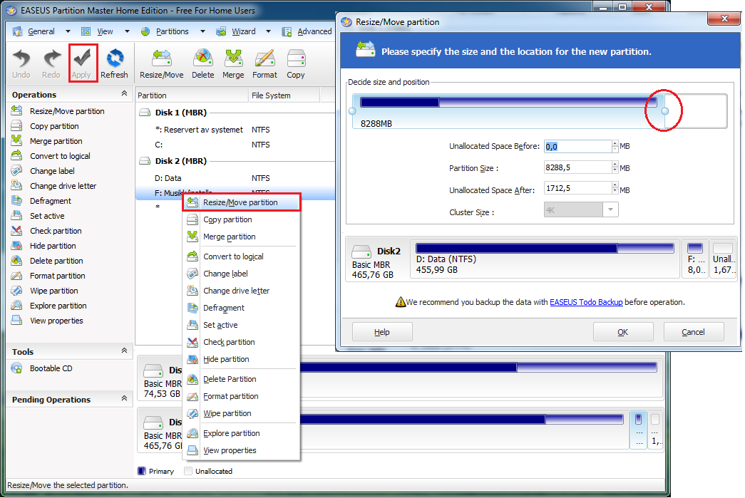

Nexx Skrevet 4. september 2011 Skrevet 4. september 2011 hadde ingenting på D-disken så slettet den. Kommer opp ei rute merket med grønt rundt som det står ledig plass på. problemet nå er at når jeg høyreklikker på C-disken er det ikke mulig å trykke på utvid volum. hva skal jeg gjøre nå? Beklager at jeg var litt treg her. Det kan vel tenkes det ligger begrensninger i Windows som ikke tillater utvidelse av x antall GB, som i så fall vil bety at du må ta i bruk 3dje parts programvare for å utføre resten av operasjonen. Easeus Partition Master er eneste programmet jeg har erfaringer med. Kan være litt knotete å rote seg fram i programmet. Når du er inne i programmet høyreklikker du på disken du skal utvide og trykker på "Resize/Move Partition", og et nytt vindu skal poppe opp. Her får du opp en grafisk ilustrasjon, hvor den mørke blå delen av linjen er plass du har brukt på disken, den lyse delen av linjen er det som er tildelt disken, men enda ikke tatt i bruk, og den hvite delen er det som er upartisjonert. Simpelten bare dra den lille kulen, som ligger mellom det lyseblå området og det hvite området, utover det hvite området. Klikk deretter på OK og deretter på Apply
