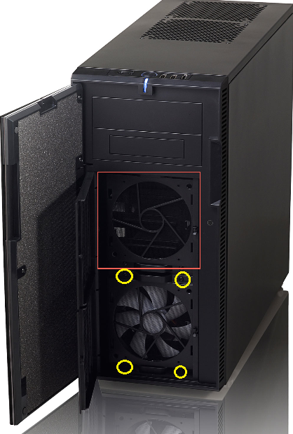

4 skruer, da er det bare å plukke det lett av. Viften på innsiden sitter fast med to klips på høyre og venstre side, så pass på ledningen når du tar ut rammen siden den muligens er litt stram :thumbup:
EDIT: Markerte skruene på bildet med gul ring. Bare skru ut de skruene, så faller rammen ut.

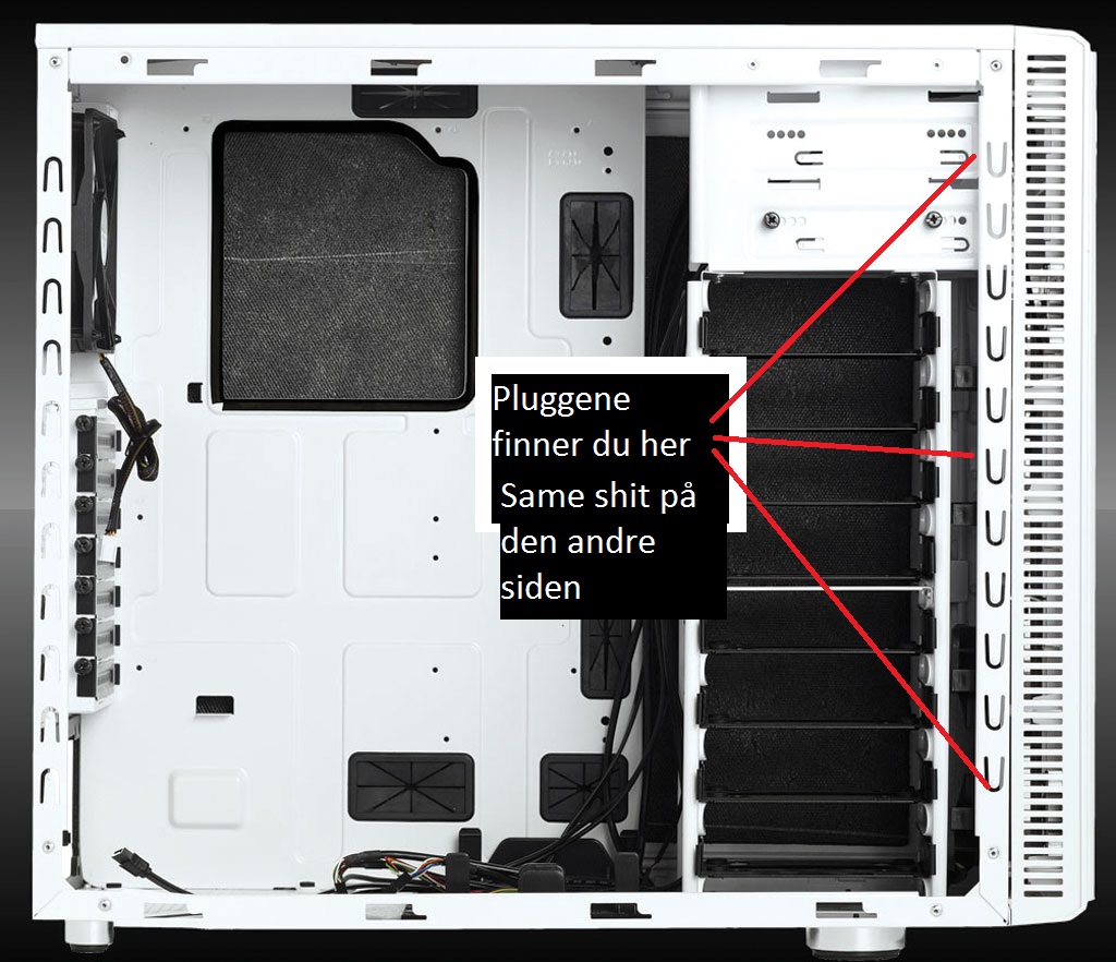

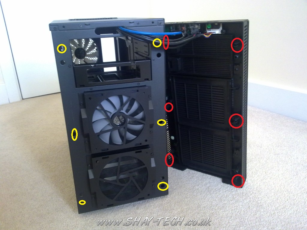

Det du kan gjøre er å ta av hele frontpanelet, da det blir enklere å demontere delene der. Skru av PC'n, koble fra ledningene som går fra frontpanel til hovedkort.
Ikke vær redd for å demontere fronten, jeg har gjort det flere ganger på mitt R3 :) Det er dessuten kun stjerneskrujærn du trenger for å pluke bitene fra hverandre og for å sette dem sammen igjen.
Jeg har lagt ved et par bilder så du kan se hvordan du tar av hele fronten.
