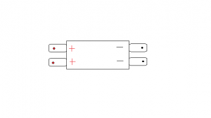

Når det er 2stk av "+" og "-"-kontakter på sub og høyttalere, hvilke skal jeg koble på?
Legger ved illustrasjon for det siste spørsmålet mitt, om setningen er uklar:)

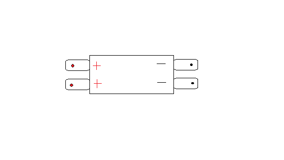

Du kan se bort i fra de 2 + og - på jbl høyttalerene, for de er linket sammen som du ser, de skal i hvertfall være det orginalt.

Mkaay, takk for svar! Enn hvis + og - ikke er linket sammen da? De er nemlig ikke det på Pioneer-sub'en :O

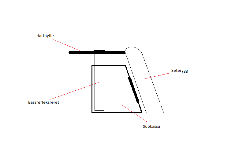

Jeg bygde en god kasse til sub'en i fjor(i MDF), og har bassrefleksrør opp igjennom hatthylla(legger ved tegning). Da blir vel trykket mot 6*9'erene minimalt? Nederste enden på bassrefleksrøret sitter ca 4cm unna bunnen på kassen, og jeg har isolert.

Jeg regner med at membranen på 6x9" kommer til å være synlig under hatthylla, og hele bagasjerommet vil jo fylles med luft når suben spiller, og dette vil igjen påvirke membranen i 6x9" og da skjønner du hva som skjer. Når jeg ser tegningen din, så håper jeg det refleksrøret ikke står så nær bunnen av kassa som det ser ut til..?? Det kan også være en fordel å få suben på andre siden av kassa, slik at den spiller mot bakenden av bilen.
