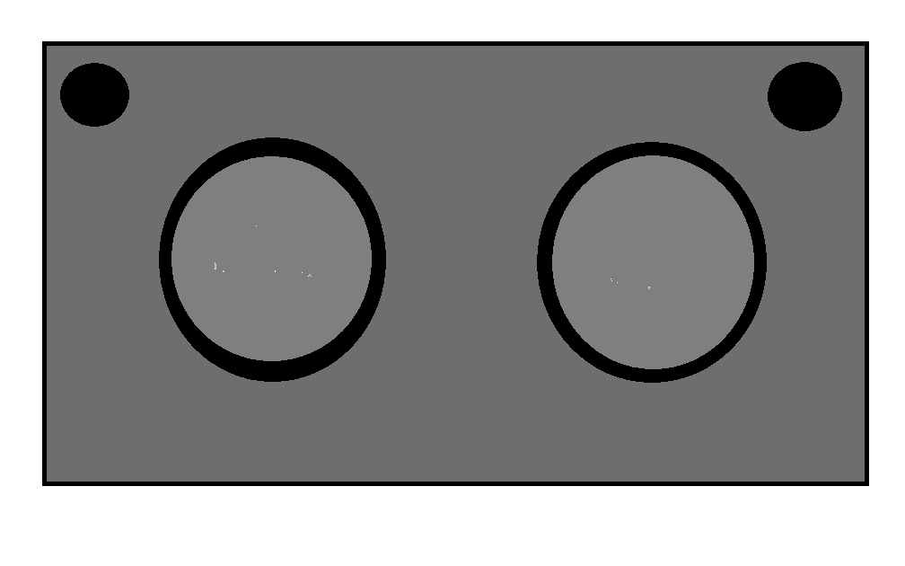

Har kjøpt 2 JBL Power Series® P1222 sammen med en ganske så god monoblokk som kommer til å spille bra med rette kassen.
Skal sette suben i en Russebil, vanlig Caravelle. Iom at den skal brukes i Russebil tenkte jeg på Bassrefleks kasse.
Spesifikasjoner:
http://www.jbl.com/resources/Brands/jbl/Products/ProductRelatedDocuments/en-US/BoxesandParameters/P1222rev3_27_06.pdf
Trenger med dette da en anbefalning eller noen ideer på kasse. Noen erfaringer eller forslag?
Tenkte på noe som dette, kunne det ha funket?

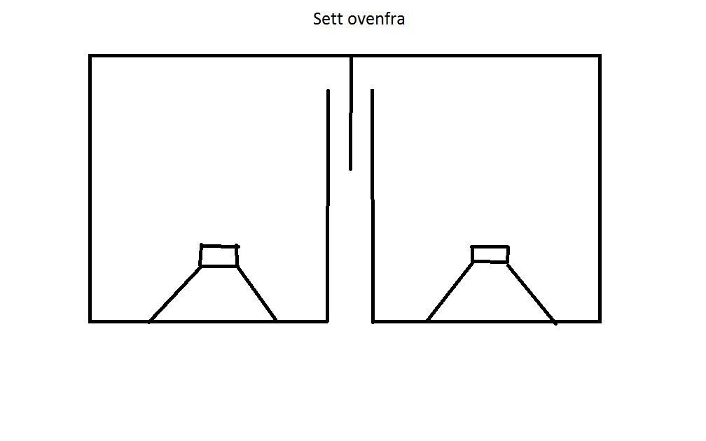

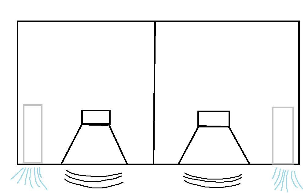

Noe i denne retningen kanskje?
Hvis du har peiling på hvordan du regner ut slik type port, så går det fint å lage en sånn også. Porten i portet kasse er det veldig viktig å få riktig i forhold til kassestørrelsen, og da er det gjerne enklest å regne ut rund port, eller i ditt tilfelle følge produsentens anbefalinger. Dette skal jo også inn i en russebil, så gjør det enkelt du ;)

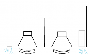

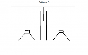

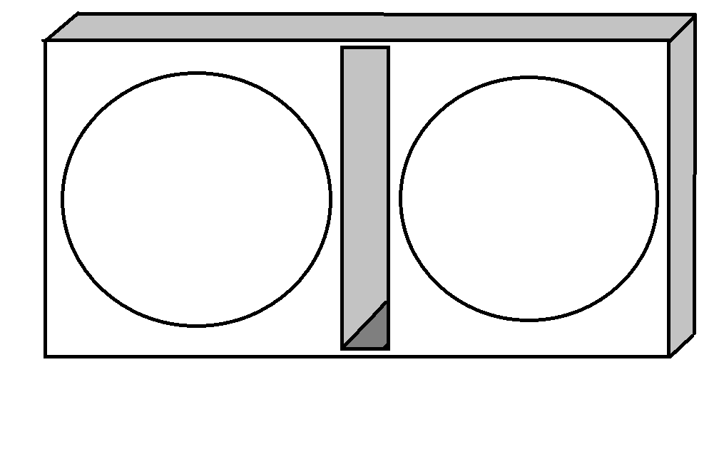

Tenkte litt på det, og bassrefleks rør koster jo 200-300kr stykk. Er jo desto billigere med port, men er vell kanskje ikke like bra?
