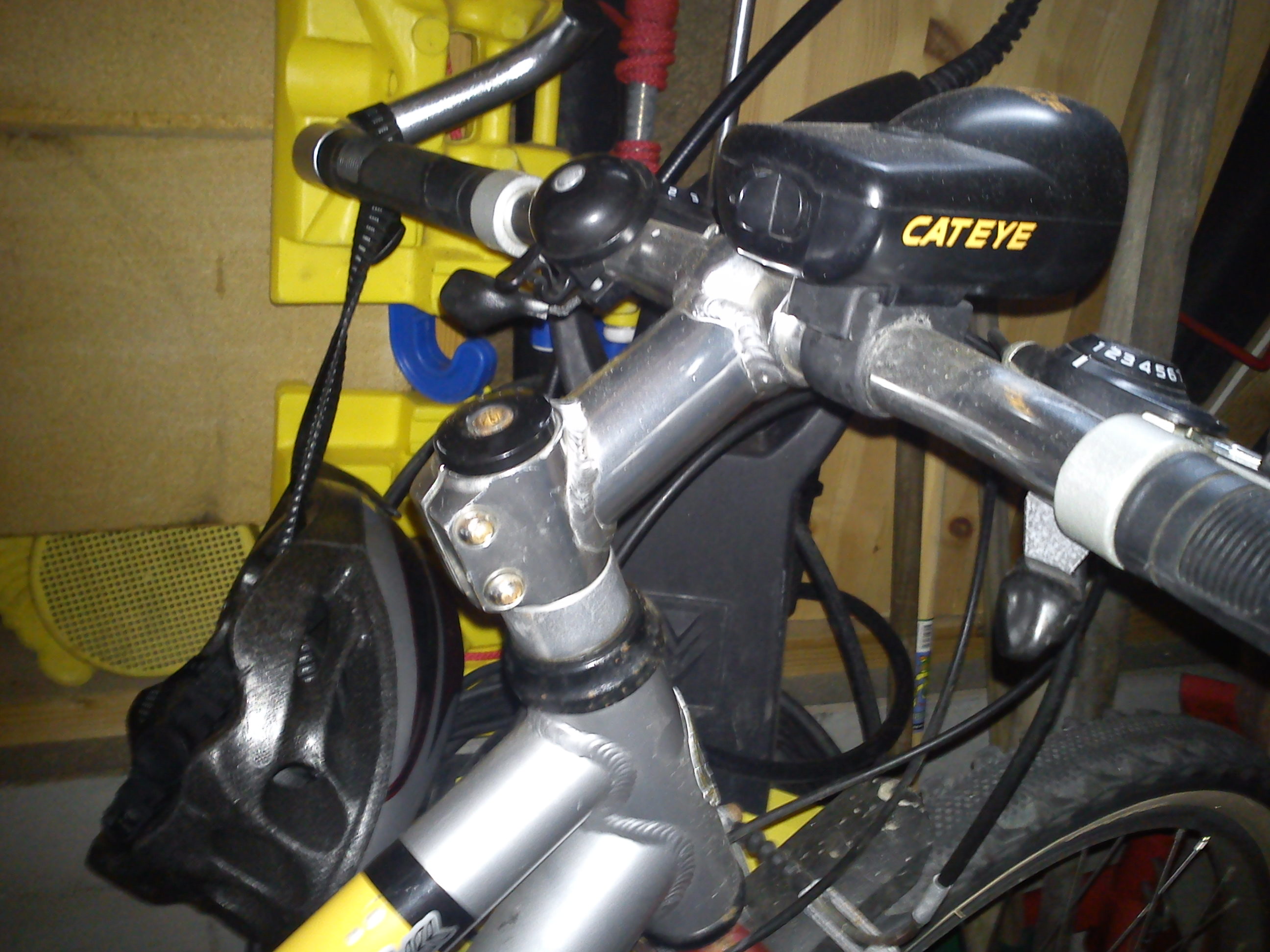

Vi har en fin gammel DBS Cybertrack Crypto som det er litt for lavt styre på. Lurer på om det er mulig å justere dette, og evt hvordan. Noen som vet ?
Du kan skifte ut stemmet med ett som er vinklet litt oppover eller ett justerbart som f.eks. dette, en annen og billigere mulighet er en spacer under stemmet men da får du ingen justeringsmuligheter, dessuten ser det ut som det allerede sitter en spacer der og man bør ikke bygge for mye heller.
