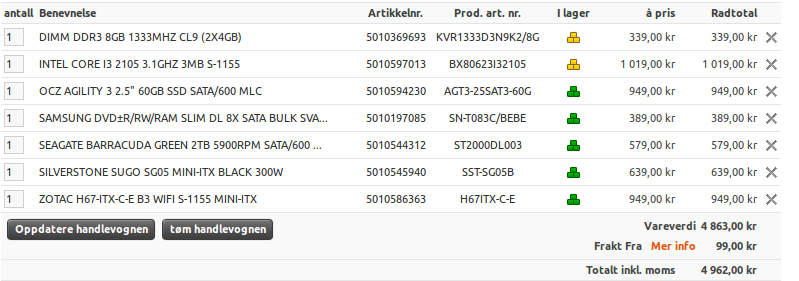

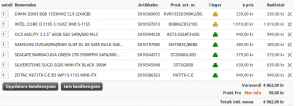

vhaarr Skrevet 10. august 2011 Skrevet 10. august 2011 (endret) Her får du med 2TB lagringsplass + SSD til operativsystem, DVD-brenner, WiFi, og PC'en er -liten-. Grafikken kjøres integrert via Intel HD3000. Den kan oppgraderes enkelt til /en/ av de følgende punktene og fremdeles holde seg innenfor prisen til den fra elkjøp: * Dedikert grafikkløsning, dette trenger du ikke med mindre det skal spilles 3D-spill på den * BluRay-spiller (fjerner DVD-brenner, selvsagt) * Kraftigere CPU, slik som 2500K * Større SSD (120GB) PC-en jeg satte sammen øverst er allerede bedre en den fra Elkjøp mener jeg selv ihvertfall. Jeg tror ikke en enkelt av de oppgraderingsalternativene over vil ta prisen over 5600,-. Men SSD-oppgraderingen er ikke verdt det mener jeg. Bortsett fra det ville jeg sagt at de andre 3 må velges utifra bruk. Endret 10. august 2011 av vhaarr

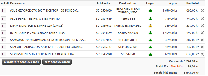

vhaarr Skrevet 11. august 2011 Skrevet 11. august 2011 (endret) Da blir det slik uten SSD, og uten WiFi. Vil du ha WiFi må du bytte til det andre hovedkortet som koster 200,- mere. 2) RAM Dette er relativt billige brikker, er det noe poeng i å kjøpe noen noe dyrere? Nei, det tror jeg ikke. Kanskje andre har innspill på dette. Som dere sier så vil en nok ikke angre på SSD. Men det er fremdeles relativt små disker, og utviklingen er vel at diskene blir større og prisene går ned? Det er vel enkelt å i ettertid montere på en SSD. Nei, prisene vil ikke gå ned merkbart. Hva er viktigst for hvor rask disken er, er det hastighet i rpm Ja, jeg la med en 7200RPM nå. For meg virker vel denne til kr 159,- som å være raskere enn denne til kr 389,-? Ja, men den vil ikke passe i det lille kabinettet Endret 11. august 2011 av vhaarr
Kjetso Skrevet 11. august 2011 Forfatter Skrevet 11. august 2011 Ser du har lagt til Hovedkort også, bra. Er det noen grunn til å velge et annet enn det du har foreslått? Strømforsyning må jeg vil også ha? Når det gjelder kabinett så tror jeg jeg kunne tenkt meg et vanlig Tower kabinett.
vhaarr Skrevet 11. august 2011 Skrevet 11. august 2011 (endret) Alle de oppsettene jeg har posted har vært med hovedkort. De har vært fullstendige, klare til bruk etter installasjon. Ingenting har manglet i noen av forslagene mine. Forskjellen på det hovedkortet du ser i siste forslag, og det Zotac-kortet jeg har brukt tidligere, er at dette fra Asus støtter ikke trådløst nettverk. Strømforsyningen er inkludert i kabinettet. Jeg forstår ikke hvorfor du vil ha en stor PC, men da får du nesten velge en selv for det finnes hundrevis av forskjellige med priser fra 500 til 5000. Endret 11. august 2011 av vhaarr

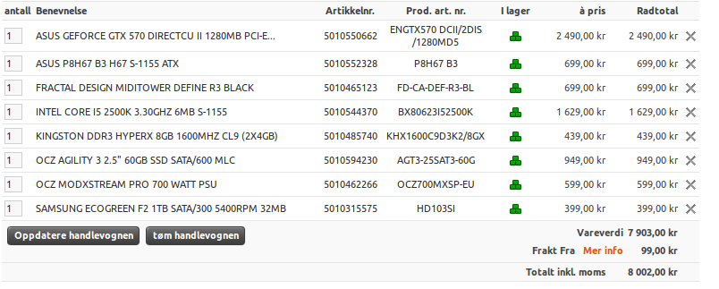

vhaarr Skrevet 12. august 2011 Skrevet 12. august 2011 Har satt opp ett annet system til deg med midi tower. Det har du helt sikkert, men OP ville ha et oppsett til 5000 originalt. Du har glemt skjermkort, og han trenger ikke den 2.5"-braketten. Jeg har ikke tatt med operativsystem (Linux er gratis) eller CD-brenner i mitt oppsett, men det er enkelt å nedgradere til 560Ti og legge ved disse tingene.

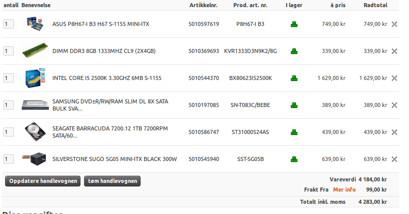

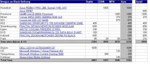

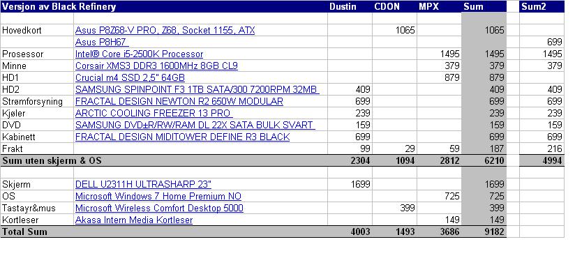

Kjetso Skrevet 16. august 2011 Forfatter Skrevet 16. august 2011 (endret) Hei Vhaarr og joho. Takk for innspill og kommentarer. Jeg endte opp med å bestille en variant av Black Refinery oppsettet. Uten respons fra dere to så hadde jeg gjerne endt opp med Elkjøp PCen, men med deres tips om SSD og at 2500K har god nok grafikk-kapasitet så har jeg etter det jeg forstår fått satt sammen en kanon PC - og det til en hyggelig pris på 6200,- inkl frakt. Og, en bonus er at jeg får bygge maskinen selv håper det går bra. Og, om man bestiller H67 hovedkortet, ta brot SSDen og gjerne en rimligere strømforsyning så viser dette at man kan bygge seg en meget god PC til godt under 5000,-. edit: nå med JPEG Endret 17. august 2011 av Kjetso
vhaarr Skrevet 16. august 2011 Skrevet 16. august 2011 Bare hyggelig Neste gang, prøv å lagre som noe annet enn BMP i mspaint. Jeg får ikke åpnet BMP uten å laste ned ekstraprogrammer på Linux. PNG eller JPEG fungerer overalt.
